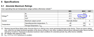

尊敬的 Sirs:
客户测试采用 SOT23-3封装的 TPS7A0512、发现当输入电压低至1.239V 时、输出将切断。
请帮助澄清是否使用 SOT23-5封装并在 Vin=1.239V 时强制 EN 为高电平、输出也会切断?
或者输出电压将低于1.2V?
作为我们要替换的 RT9169-12、IC 将保持导通 状态、输出电压将从1.2V 略微下降。
我们的 TPS7A0512PDBVR 是否也具有相同的行为?
谢谢。

    尊敬的 Peter:
    我看到、因此不会向 Vin 施加输入电压、只会向 Ven 施加电压? 如果这是问题、则不建议使用此工作模式、因为它超过数据表的绝对最大值。  当 Ven > Vin + 0.3V 时、器件可能会损坏。
    斯蒂芬
    尊敬的 Stephen:
    作为客户设计、Ven 与 Vin 相同、因为它们连接在一起。
    谢谢。
    尊敬的 Peter:
    我明白了。  如果 Vin = Ven = 1.239V、则在某些情况下可能会达到 UVLO、器件可能会关闭。  根据 EC 表、下降 UVLO 跳变点可高达1.33V、但通常为1.26V (1.3V - 40mV 迟滞)。
    Richtek 组件仅列出环境温度为25°C 时的2V 最小值(请参阅下面的屏幕截图)。
    如果您仅在环境温度下查看数据、则可能会出现 Vin = Ven = 1.239V 的情况、因为 TPS7A05数据表的图46中显示的典型 UVLO 下降阈值接近1.23V。
    TPS7A05可在25C 下提供大约20mA 的负载电流、同时仅需39mV 的余量即可保持稳压。  图21是我在数据表中看到的1.2V 输出的最接近曲线。  Richtek 组件也存在类似的问题(请参阅其数据表、最小压差曲线和 EC 表)。
    斯蒂芬
