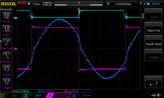

我正在研究如何在  开关频率为109kHz 时将全桥 LLC 谐振转换器用于2kW 电源、其中 Vin= 400V、谐振电感= 77uH、变压器磁化电感= 460uH。
效率看起来不错、开关频率恰好高于谐振频率、如下所示:
开关栅极信号、蓝色:谐振电流、红色:谐振回路中的电压
但是、我看到谐振电感器上出现高电压尖峰(大约900V):
蓝色:谐振电流、 红色:谐振电感器上的电压
您能否告知产生电压尖峰的原因是什么?
谢谢你。
梅赫迪

    这是因为它在 CCM 模式下工作(开关频率高于谐振频率)、它发生在 谐振电流过零的时刻。
    您可以稍微降低输入电压要使 LLC 在 DCM 下工作、您可以看到谐振电感器的电压差异。

    由于输入电压固定为400V (PFC 级的输出)、我无法更改输入电压。 根据我的理解、 LLC 谐振转换器的 CCM 和 DCM 模式不是由电感器电流决定的、而是由整流器电流决定的。 因此、如果谐振电流 (Ir)大于磁化电流(Im)、它将以 CCM 模式运行。   否则 会发生 DCM。
    这意味着、为了使电路在 DCM 下工作、应增加 Im。    这样做也会增加循环电流、从而影响效率。 对吗?
    我的问题是 、一般而言、LLC 的运行应该是什么? DCM 还是 CCM? 具体而言、TI LLC 参考设计是在 DCM 还是 CCM 下工作?
    在效率不受影响的情况下、是否有其他方法可以降低尖峰?
    谢谢你。

    是的、CCM 和 DCM 由输出二极管或 SR MOSFET 的电流定义、您可以参阅以下波形。 在 DCM 下、输出二极管的输出电流是不连续的。
    现在、我发现谐振电感器上的电压尖峰发生在两个二极管的输出电流都为零时、LM 上的电压为零。 谐振电感器上的电压为 VIN-VCR、因为 VCR 应为正、因此 VIN-VCR 的电压不应高至900V。
    您需要检查谐振电容器的电压、如果是负电压、则需要增加谐振电容。
