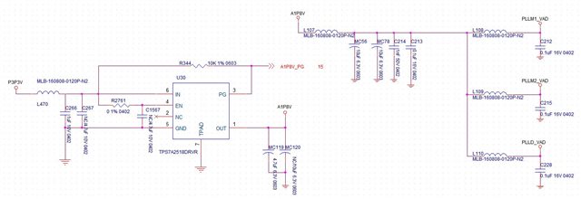

尊敬的先生: Waveform Schematic design
我们的 RD 团队提出以下问题:
我们的新投影系统:HD15x 系列(嵌入5个 IC 芯片以替代 PMD1000)、同时应用 LDOTPS7A2518DRVR (客户内部 P/N:20.TPS7AG202)、并将功率传输到 DDP4422和 DDP4421、LDO: TPS7A2518DRVR  在给定 电源1.8V 电压的情况下,在开始阶段出现过冲(电压高达2.2V)现象,请参阅原理图设计图和随附的波形。 请尽快为我们解决此问题!
Elys
    您好、Elyse、
    我猜器件会在电流限制条件下启动、这会导致过冲。 我认为这是因为该器件的电流限制相对较低(最小值为325mA)、并且输出电容器的数量(~35uF)。 您是否能够减少输出电容器的数量? 从数据表中的图33可以看出、启动需要~30us、因此为了使浪涌电流保持在最小电流限制水平以下、输出电容器需要 COUT < 325mA * 30uS / 1.8V = 5.4uF。 还应在此处添加一些裕度、因为该计算会线性化启动斜坡、并在前几微秒内对最高 dV/dt 取平均值、这是浪涌峰值最高的位置。
    TPS7A26使用相同的器件和引脚、但具有更高的修整输出电流限制。 这 将有助于不需要将输出电容器的数量减少多少。 对于该器件、电容器要求将小于525mA * 30uS / 1.8V = 8.75uF。
