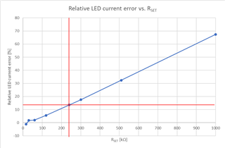

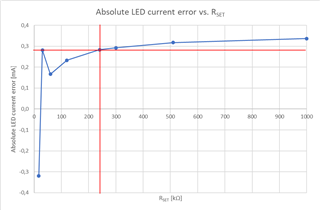

    尊敬的 Patrick:
    今天、我们使用 PCBA 进行了一些测量。
    我们想要检查  大 LED 电流范围内的电流控制行为。
    我们已检查0.5mA 至30mA 的范围。
    我们将 RSET 的范围从16.76kOhm 更改为1MOhm。
    目标是查看 LED 电流误差在整个范围内的表现
    以查看电 流控制器在低电流下是否观察到不稳定性。
    [1]
    Rset
    [kOhm]
    测量值
    LED
    电流
    [马]
    计算得出的 LED 电流
    [马]
    相对 LED 电流误差
    绝对 LED 电流误差
    [马]
    1000、00 0、84 0、50 67、40. 0、34
    510、00 1、30 0、98 32、40 0、32
    300、00 1、96 1、67 17、54 0.29
    240、00 2、37 2、08 13、62 0、28
    120、00 4、40 4、17 5、60 0、23
    60、00 8、50 8、33 2、00 0、17
    30、49 16、68 16、40 1、72 0、28
    16、74 29、54 29、86 -1.07 -0、32
    我们可以看到、相对 LED 电流误差随着电流的降低而增加
    从30mA 时的1%到0.5mA 时的67%。 我们还可以在2mA 时重现~14%的误差。
    用红色叉号标记的工作点 ID。
    相对 LED 电流误差随 RSET 呈线性增加。
    绝对 LED 电流误差与 LED 电流间的关系
    绝对 LED 电流误差与 RSET 间的关系

    根据这些结果、我们假设:
    [1]
    电流控制器在0.5mA 至30mA 的范围内工作稳定。
    基于此、我们假设我们2mA 时的工作点不是边界性的、
    我们不需要期望因不稳定而出现任何问题。
    [2]
    LED 电流误差似乎是系统性的、而不是随机的或有噪声的。
    我们可以看到、绝对 LED 电流与相对 LED 电流误差以及与 RSET 之间存在明显的关系。
    由于任何系统原因、当2mA 时的 LED 电流误差约为+15%时、我们不会有任何问题。
    在这里、我们需要了解误差是不是变化小的恒定偏移、
    或者、如果我们还需要考虑+/-15%、甚至是+/-20%。
    [3]
    十个 PCBA 样本的结果显示 、或多或少的恒定偏移为+14%、差异很小。
    通过这些结果、我们可以假设观察到的 LED 电流误差在 A 下的偏移约为+14%
    可能会有几个百分点的差异
    请从您的专家角度查看并评论我们的结果和假设。

    您好 Gerald、
    感谢您的解释和测量结果。 这对我们分析这种现象非常有帮助。
    我将与我们的高级团队同事交谈、并收集他们的意见。
    我还将尝试查找我们是否有任何以前的验证数据。
    反馈将尽快给出。
    BR
    Patrick
    您好 Gerald、
    在咨询我的同事后、我为您提供了一些反馈。
    环路是稳定的、但您是如何测量 LED 电流的
    • 并测量电压? 或串联万用表并测量电流? 或其他方法?
    • 因为绝对电流误差看起来像一个恒定的"偏移"、并且10个 PCB 具有相同的结果。 因此、我们需要确保没有测量仪器导致的误差。
    2. LM27951通过内部电流源提供 LED 电流、因此理论上较低的输出电流会导致电流精度降低。 为了改进这一点、我们提出了两种提高输出电流的解决方案。
    • 解决方案1:是否可以添加来自 MCU 的外部 PWM? 如果是、您可以设置更大的电流、并通过 PWM 将其调节为1mA。 例如、ISET=10mA、PWM 占空比=10%。
    • 解决方案2:现在您将两个通道用于一个 LED。 是否可以将它们分开、以便一个通道仅控制一个 LED? 然后、您可以为每个通道将电流设置为2mA、这将实现更好的电流精度。
    • 为什么在使用旧 LED 时并行使用两个通道? 总电流超过30mA?
    3.我已经向我们的 TE 同事询问了以前的验证数据。 但仅当 ISET=20mA 时具有电流精度、数据表中已经列出了该精度。
    BR
    Patrick

    您好 Gerald、
    没有问题、可以让其他两个输出保持开路。
    2.我认为误差并不总是在正范围内。 我获得了 ISET=20mA 的测试数据、误差可以是正的、也可以是负的。
    那么、如果您可以在侧面测试更多 PCB、是否可以使用该器件? 我认为10个代表不够。 该误差也可能与布局和组件偏差有关。
    BR
    Patrick
