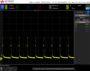

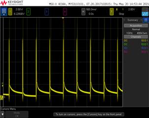

我正在将 BQ51013B 集成到一个设计中、以在1A 电流下进行充电。 我看到了一些信号的有趣结果。 我已附上我们的原理图以及交流输入、直流电压和 TS 电压的波形。 请注意、在进行 TS 测量之前、我从设计中移除了 R59 (热敏电阻)。 我想看看晶体管是否有问题。 我在评估板上使用了相同的接收器线圈和 TX 线圈、工作正常。
原理图:
AC1.
AC2.
整流
终端

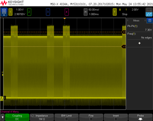

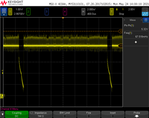

    我们刚刚测试了一个新的电路板、发现初始电路板在某种程度上损坏了。 新电路板的工作效果优于前一电路板。 然而,我们仍然看到一些问题。 我已附上一些新图片、以回顾我们的无线充电器的工作情况。
    AC1.
    AC1缩放错误区域
    AC1缩放正常区域
    整流
    矩形缩放
    输出
    输出缩放
    AC1和输出(分别为绿色和黄色)
    我们最终确定了主要问题。 我们的 RFOD 值不是正确的值。 装配体放置一个5kΩ Ω 电阻器、而不是它本应具有的200Ω Ω 电阻器。 因此、我们的电流限制了我们的功率、导致它崩溃。
