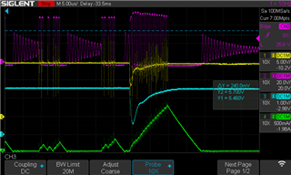

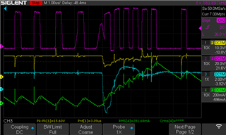

我附上了原理图和波形图。 情况如下:系统启动图1、我们看到软启动良好、50ms 后 3个 MOSFET 驱动器从 uC 获得低信号、开始为其相对较大的自举电容器充电4u7、x3个(电路中不可见)
这确保了电流浪涌、6个 FET 具有15欧姆栅极电阻器。 理论上、这应将浪涌电流限制为1A。 它们不会同时启动、它是三相 Hbridge。

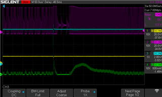

1.输入电压(通常为48V)为何高于48V? 在 SWT 引脚的粉色曲线中可见(图5蓝色)、它比输入电压高3V。
似乎有些能量 以某种方式返回到输入电容器 C31电容器。 此电压增加的唯一可能原因是 L1、但如何?  在经过 MM 二极管测试后、反极化二极管内部存在、这似乎很好。

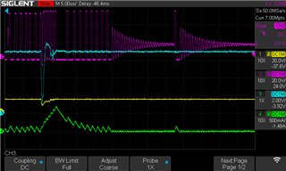

2.为什么 LM 由于 UVLO 而不关闭? Vcc 电容器(7V reg)上的电压降至1V、图3、它仍在切换 SWT 引脚、原因是什么?
电路
图1.

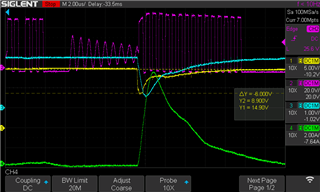

图例;图1:图4
粉色 SWT、
蓝色 Vcc (7V)、
绿色电感器电流、
Yell 输出电压(15V)
图2.
图3.
图5
蓝色输入电压(48V)
YLL- SWT
粉红色-高侧 MOSFET Q1栅极
绿色电感器电流

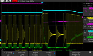

    软启动引脚呈稳定状态、Vcc 引脚即使很快降至 GND、波纹波纹;下图中的蓝色曲线;粉色 SWT、yell Vout (15V)、绿色电感器电流

     当驱动器电路从 DCDC 汲取电流时、从图3中可以看到 Vin 首先下降、然后当负载电流变为0时、DCDC 进入 DCM、 但输入线路中的储能不会被负载消耗、因此它会为输入电容器充电以升高 Vin。

    我不确定、输入串联二极管 D8之前的电压是否恒定、一直在48V 时、检查示波器、因此我怀疑它来自另一侧、我不对吗?
    "我可以看到 Vin 首先下降"-图3中的黄色是15V 输出、由于 LM5010的电容较小且电流输出受限、因此它首先下降。 但是、什么升压输入电压呢? 在图5中可以很好地看到-蓝色是 Vin、在 D8二极管后面、SWT 引脚上具有相同的升压电压。
    当电压上升时、它处于连续模式、实际上、当电感器电流(绿色)开始上升时、由于需要更高的输出电流、LM5010随后提供"全功率"、似乎占空比限制为50-60%
    在下面的图中、我已将 C30更改为47u 电容并直接添加到输出22u、并且我在 TPS 的输入电压和输出电压之间进行了短路、以确保其不受限制。

    根据我的观察结果、将 C30增加到2x47u 或2x47u +10U 无助于在第一次击穿时降低输出上的压降。 它始终大约为8V 深、对于15V 直流/直流转换器而言、这是一个很大的问题。 我还尝试将15V OUT 和 GND 之间直接连接的电容器增加到270u、这也不起作用。 我将 MOSFET 驱动器自举电容器减少到1U、 这可能不是270u 电容器的1uF 如此高的负载。 它应立即传输能量、而不会出现明显的压降。
    我无法确定此墨滴来自哪里(黄色)? 布局?
    这可能是问题所在、但为什么;蓝色是 FB 黄色 Vout (15V)

    这是正确测量的反馈信号和输出电压、探针上无鳄鱼、接地短路。 如果我们假设分压比为6的黄色压降为6V、则反馈蓝色的压降应为1V、但那里的压降为2V。 还是有点混乱。
