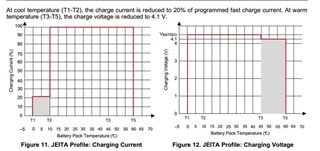

这是 Dave Chang、我的客户发送了问题、请为我提供帮助、谢谢。
这是 BQ25606 (P.20)的数据表。
他们是否可以禁用 T3至 T5的充电? 谢谢。
    您好、Dave、
    您将无法禁用该特定温度范围的充电、所有范围均已预设。 您可以计算所需的 RT1和 RT2值以在所需温度下禁用充电、因此将 TS5点(公式中的 RTH_HOT)设置为较低温度下禁用充电。
