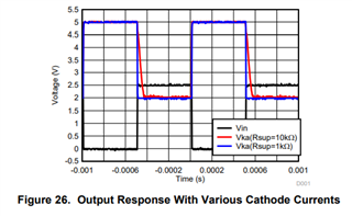

我喜欢将 TL431用作比较器。 非常酷的小部分。 数据表中没有关于速度的内容-我想它不是这样描述的。 您对此操作模式是否有任何信息?

    有关 TL431的速度、请参阅 数据表的第10.2.1.3节。 本节显示了 TL431 wrt 至各种负载的转换率。
    希望这对您有所帮助、
