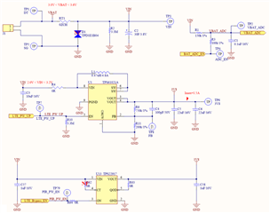

我负责物联网项目。 我计划在 节能模式下使用 TPS22917绕过电池电压。
这是原理图、如果系统保持 PSM 模式 、升压转换器(TPS61021A)将被切断、然后电池将直接通过 TPS22917提供电源。
我想确保电流泄漏是否发生在 TPS61021A Vout 的作用下?

    我想知道是否下拉 TPS61021A 的 EN 引脚、然后上拉 TPS22917的引脚。 功率3V8是否会灌入 TPS61021A?

    在 TPS61021A EN 引脚断开的情况下、流入 VOUT 引脚的 TPS61021A 泄漏电流为1uA (典型值)。
