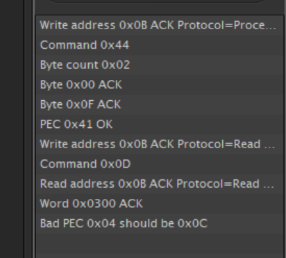

我的 bq78350-R1A 不再响应 bqStudio 自动连接或任何 SMBus 查询;并且在手动连接后尝试重新编程固件报告"数据包校验和不匹配"。
请分享另一种重新编程方法吗?

    在尝试编程时、我始终捕获了这一系列通信。 您能否确认此设备是否有恢复的机会? 是否有办法在 bqStudio 中关闭数据包错误检查(PEC)?

    这与使用 I2C 解码器(而不是 SMBus)时的逻辑捕获完全相同。
    ManufacturerAccess ROM 模式的第一个命令是合理的、但我无法理解其余命令。

    您好 Kajan、
    这是进入 ROM 模式的命令、随后从0x0D 读取以查看器件是否成功进入 ROM 模式。 看起来它不能进入 ROM 模式-这意味着您无法写入固件。 看起来设备是坏的。
    如果写入固件的过程中断或未成功完成、则会发生这种情况。 您能描述一下在器件被欺骗之前发生了什么吗?
