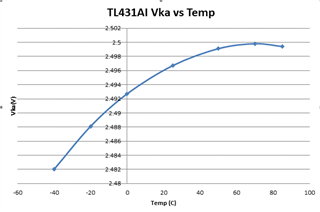

TL431AIのVref -周囲温度のグラフデータが欲しいのですが、頂けないでしょうか。
目的としては、TL431AIのばらつきが最大の時と最小の時のVrefが知りたいです。(-20℃、70℃)
以上、よろしくお願い致します。μ A
    感谢您的提问。 根据我对使用 google translate 的问题的理解、您正在寻找 TL431AI 的 Vref 与环境温度间的关系图。 您可以通过多种方法来实现这一点。
    1. 您可以使用数据表中显示的相同图、但对于 TL431AI、只能在-40至85℃范围内观察。 但是、该图仅适用于2%级别。
    2. 您可以从数据表中的公式重新计算它。 ℃图、我们在25 μ A 条件下的 Vref = 2.495V 时绘制
    希望这能解答您的问题。
