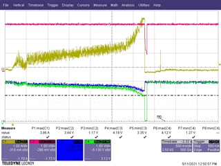

我在高电流应用中使用的是 BQ24073、它似乎会触发短路保护。 我在下面附上了一个图。 C1 (黄色)是来自电池的电流、C3 (蓝色)是电池电压、C4 (绿色)是 BQ24073输出电压。 在下图中、在高电流条件下、当输出降至1.27V 时、电池与输出电压之间的电压差为~350mV。
我是否正确地认为这是短路保护机制的存在? 如果是、是否有办法关闭短路保护? 是否有潜在的权变措施?
    如果输出电压降至低于电池电压大约300mV、则可能会出现这种情况。 如果放大绿色和蓝色通道、情况可能就是这样。
    Anthony Pham
    您好、Anthony、
    我相信您是正确的。 是否有办法关闭 IC 上的短路保护? 还是其他建议?
    您好、Kyle、
    无法关闭 IC 上的短路保护。 您可以尝试使用一些 FET 断开电池与充电器的连接、并将其直接连接到输出端。 这将消除器件中的电池电流限制、这是我看到人们在预期时提供足够电流的一种方式。
