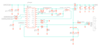

你(们)好
我的电池充电器设计会产生大量辐射发射。 50-100Mhz 非常吵! 而且、150-250MHz 也超出了限制。
布线方面的布局似乎正常、所有元件都尽可能靠近 IC。 接地平面位于两侧、 电路板周围有阶梯。 使用各种类型的电感器进行了测试、没有任何显著的改进。 已使用改进版本 BQ24125RHLR 进行测试、但仍未进行任何改进。
我们在其中两个产品中使用此电路、当对内部电池进行充电时、两个产品都无法通过任何 EMC 实验。
不确定我还能做什么... 我需要我在这里能得到的所有帮助!
这对于该 IC 很常见吗?
是否有为3芯电池充电的线性 IC? 充电电流高达900mA?
Vin = 15Vdc
3节锂聚合物电池

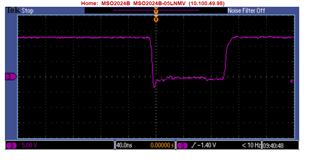

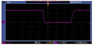

      从电感器左侧到 GND 添加缓冲电路有助于降低 EMI。 如果您有较长的输入走线/输入电缆、这也会导致 EMI、在输入端子上添加0.1uF 有助于实现。 在测试 EMI 时、您将什么用作输入源?
    你好,Kedar
    缓冲器可能是这里的解决方案。 当我查看开关时、它确实会有所不同。
    22nF 与10 Ω 串联。 真希望这一切都能实现。 我们将在下周前往实验室进行测量、以查看结果
    您好、Jon、
    您需要找到寄生电感、然后设计缓冲器。 TI 为 升压转换器提供了很好的参考、 https://www.ti.com/lit/pdf/slva955该原理也可应用于降压。
    Eric
