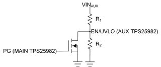

我们有一个将 TPS25982用作标准电子保险丝的现有应用、我们想知道是否可以将其中的两个 IC 用作优先复用系统、如中所示:
https://www.ti.com/lit/ds/symlink/tps24740.pdf?ts=1620803176886&ref_url=https%253A%252F%252Fwww.ti.com%252Fproduct%252FTPS24740
这是一个简单的应用、可馈送到稳压系统中。
要求如下:
  • 主输入11V - 17V 直流电源
  • 辅助输入11V - 17V 电池电源
  • 在8A - 12A 电流下、输出为11V - 17V
  • 能够用于热插拔和电子保险丝 、以整合   我们手头上不同组件的数量
我们了解到、此应用可能需要外部 O 形环二极管、因此我们可以使用整体不同的组件。
    您好、Ash、
    欢迎使用 E2E!!! 感谢您对德州仪器产品的持续关注。 根据上述规格、可使用 TPS259824LNRGE 或 TPS259827LNRGE (如果不需要 OVP)与 LM74700-Q1理想二极管控制器串联并使用外部 N 沟道功率 MOSFET 来实现优先电源多路复用。 TPS25982和 LM74700系列组合可提供反向电流阻断功能、这对于优先级电源多路复用至关重要。 为了实现优先级电源多路复用功能、需要使用信号 N 沟道 MOSFET 来实现此电路、如下所示。
    如果您需要有关此方面的更多支持、请告知我们。
