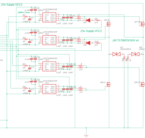

我正经历一段糟糕的时间、试图弄清为什么我在 UCC5390SCDR 芯片上的输出端获得这个"幻象"电压。
我测量高侧驱动器的 VEE2和 OUTL 上的 VCC2电压(~15-16V)、测量电源接地、电源接地在另一个位置连接到信号接地。
一旦 VCC2上电、在任何输入引脚收到控制器的 CMOS"ON"信号之前、我就会得到该电压。
您是否看到此 H 桥布局有任何明显的变化?
