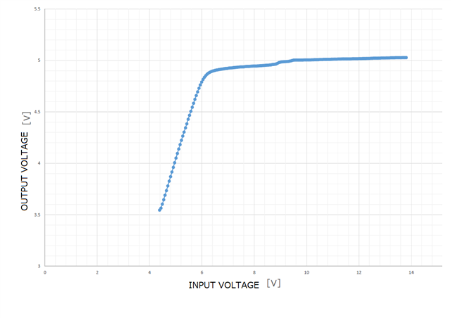

我想向您询问有关 TPS56628器件的信息。
我现在已将输出电压设置为5V、但当输入电压发生变化时、我正在检查输出电压的值。
我将附加我获得的数据。
(问题)
稳定输出电压(输出设计值)所需的最小输入电压是多少?
    您的测试条件是什么? 输入电压、输出电流? 输入电压的测量点在哪里? 我们需要测量芯片端附近的输入电压
    根据 DS 上的图10、对于5V 输出电压、Fsw 约为740KHz。 最短关断时间的最大值为310ns。 因此、我们可以计算出最大占空比约为77%。 如果考虑到 Vin 稳定且 HSD Rdson 上没有压降、我们可以得到大约5/0.77=6.5V 的最小 Vin。 这是空载条件下的理想值。
