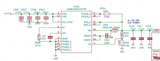

尊敬的 TI 团队:
我将使用 LMQ61460测试我的第一个电路、我观察到、如果输入电压低于21V、一切工作正常。 我的配置 I 5A@5V。 我已成功测试了输入电压为20V 时高达5A 的负载、但当我将输入电压升高到22V 以上时、IC 将输出降至0V。 我不知道发生了什么。 请告诉我要检查的内容。 下面是我的电路。 提前感谢。
    您好、Michal、
    根据数据表建议、我会将输入电容增加到最小10uF 的陶瓷电容。 在较高的输入电压下、MLCC 将显著降低、因此使用较大的输入电容器有助于根据 第10.2.2.5节管理纹波。
    您的环境工作温度是多少? 至于24Vin|5Vout|5A|400kHz 的基本操作、如果您的电路遵循类似的 PCB 和热布局注意事项(如 EVM)、则即使在110摄氏度的高温下也应能够实现5A 电流(图10-2)。
    我将从24Vin|5Vout 开始、无负载。 然后开始缓慢增大负载电流、以查看输出电压何时下降。 现在原理图看起来不错、没有任何清晰的迹象表明您无法在更高的输入电压下进行调节。
    此致。
    Jimmy
    Jimmy、您好、感谢您的快速回复!
    现在、输入电容器为10uF + 2.2uF
    环境温度为20°C、我在4A 负载下测量了 IC 温度:55°C f=400kHz
    我无法设置24V 且无负载,因为在这种情况下输出为0V :-)
    我进行了一些测量-查看 photo.app.goo.gL/bFjxUJBUYSnVQVPd7
    Photo001和002:在21V 偶数负载下、4A 输出电压仍保持5V (几乎与负载电流无关)。 纹波电压在50mV 以内。 关断输出电压似乎仅取决于输入电压、而不取决于负载电流。
    Photo003和004:当我在空载(!)时打开输入电压(24V)时 然后、输出电压首先变为5V、然后下一个缓慢上升至零(-1V/s)、此时负载为100mA 时、输出电压快速变为零。 看起来像是在 IC 功率级关闭状态下输出电容器放电。
    照片004:查看当我缓慢上升输入电压然后下降时会发生什么情况
    照片005:与004相同、但负载为4A、详见。 在21、2V 和22、8V 之间存在振荡。 在22、8V 以下 的振荡消失、输出电压为0V。
    另请参阅我的布局-我在电路板上有很大的空间、因此电源平面足够大、可以承载高电流。
    我想知道原因是否是手动焊接期间芯片过热(热空气设置为240°C)。 也许我应该更换芯片
    在同一电路板和电源上有两个 TPS5430DDAR、两者均正常工作。
    您好、Michal、
    感谢您提供详细的示波器图像、是的、我可以看到、在输入电压高于21V 时、无论出于何种原因、调节似乎都存在问题。
    1. 您能否为我提供您使用的外部功率电感器的数据表?
    2. 您能否尝试用新器件回流并更换芯片并重新测试功能? 部件过热可能会导致内部损坏、进而影响功能运行。
    3. 该器 件应能够在满工作电流范围内调节24VIN|5VOUP|400kHz 电压、如图10-18负载调节所示。 这似乎只是输入电压问题、而不是负载电流问题。 您使用的是什么输入电源、它是否稳定?
    Jimmy
    Jimmy、更换芯片后一切正常。 看起来是过热效应-对我来说是很好的体验。 新 IC 在24V 电压下成功加载了4安培电流10分钟。
    非常感谢您致力于解决问题。 整体来说、芯片很好、小巧、功能强大。 这是在将来的项目中使用它之前的测试
