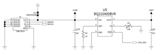

我 已将电池充电器 CHG 引脚直接连接到控制器。 充满电或无电池后、CHG 引脚上的电压将变低。
CHG 引脚无任何变化。 请参阅下图了解原理图。

    低电平(FET 打开)表示正在充电、开漏(FET 关闭)表示未充电或充电完成。 有关更多详细信息、请参见 d/s 的第8.3.6节

    我需要在控制器引脚上添加上拉电阻或保持内部上拉电阻。 如果我错了、请纠正我的问题。

    是的、正确。 然后、器件将根据状态拉低或开漏(由于上拉而被视为高电平)。
