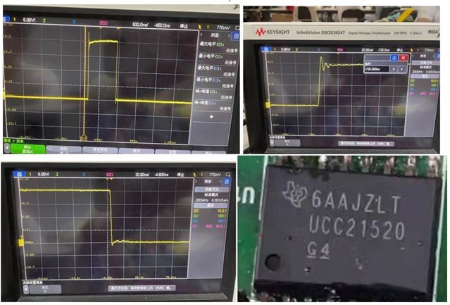

目前、客户正在其产品中测试我们的 UCC21520。 但在没有任何外部电路连接的情况下、他们发现 OUTA 引脚中存在以 GND 为基准的异常电压尖峰。 电源 VDDA 为20V、最大电压尖峰超过23+V 请参阅以下测试波形和器件标识。
需要的支持:
  1. 请估计 outA-GND 中是否存在低于电压尖峰的风险。 我注意到数据表中这里的最大额定值是 VDDA+0.3V。 谢谢。
  2. 电压尖峰是否可能由内部寄生电感引起?
B&R
斯坦利

    我认为你的问题由于某种原因而重复。 我将在这里发布与另一篇文章相同的解决方案。 让我们保持沟通、以免混淆
    非常感谢您的参与。 我想从客户那里获得有关测量设置的更多信息。 这些问题可能来自测量期间使用的探头。
    1 -如果探头未得到良好补偿、则可能会在此处出现这些问题。 我建议客户在开始测量之前先对探头进行补偿
    2 -出现此问题的另一个可能原因是高探头电感环路。 如果探针具有高电感环路、我们可以观察这些振铃特性。 对于这些测量、我们建议尽可能减小环路电感。 一种常见的方法是使用具有短接地夹的探针。 这非常重要
    3-客户使用哪种探头?
    我希望这一问题和建议能够引导我们走上正确的道路。 如果您在这里还有任何疑问、请告诉我。
