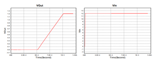

我的客户希望使用 TPS543C20A、他们的要求如下。
VIN=12V
Vout=1.2V
Iout (max)=12.3A
他们使用的是 Webench 及其仿真结果如下。
tidrive.itg.ti.com/.../c04bacf7-aa90-4149-83f5-74e2e48f7274
如您所见、稳态和负载瞬态仿真结果的 Vout 结果根本不是1.2V。
我的客户对此结果很困惑。
出什么问题了?
希拉诺
    我必须检查仿真结果不起作用的原因、但我仔细检查了1.2V 编程。
    当 VSEL 对地短路(Rvsel = 0欧姆)且10k + 10k 反馈分压器的情况下、输出电压编程为1.2V、因此仿真中出现问题。

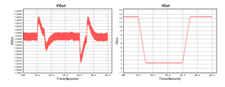

    我查看了 Webench 仿真、该仿真似乎正在以低于预期值的电流限制条件进行仿真。 如果为了进行仿真、将 Rilim 电阻器的值增加到22.1k 欧姆、稳态和负载瞬态结果在我的末尾看起来不错 我必须与建模团队联系以解决此问题、但增加仿真中的电流限制电阻应模拟与负载瞬态和稳态响应相关的行为:
    以下是使用客户的 webench 模型时我看到的内容、其中电流限制电阻器更改为22.1k Ω:
    如有任何其他问题、请告知我。
