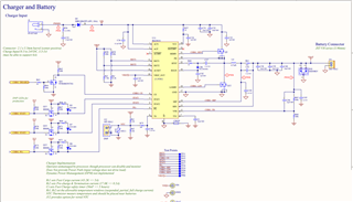

充电控制器由于未知原因而发电。 请参阅随附的充电控制器原理图。 系统负载直接连接到 Vbat。 注意:我们已确定 D6的 VR 仅为10V。 然而,这是否是原因尚不确定。
在一种情况下、充电控制器以非常小的系统负载和通过内置保护断开的电池爆炸。
在另一种情况下、充电控制器在极小的系统负载下爆炸、根本没有连接电池。
在每种情况下、充电控制器都可以为电池充电、但内置保护功能未激活。
     这不是正常现象。 我在原理图中没有看到任何明显不正确的东西。 您是否有电路板的布局文件可供我查看?
    我们确实提供了布局文件。 我可以私下共享布局文件供您审阅吗?
    尊敬的 Juan:
      我已通过 E2E 向您发送请求、我们可以在其中私下讨论信息。 请在此处接受并发送更多信息。
