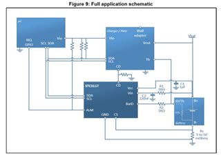

我们将 BQ29700DSER 保护 IC 用于我们的应用。 最近、我们添加了电量监测计 IC (STC3117)。 目前、我对如何正确连接电量监测计和电池充电 IC (MCP73831T)之间的保护 IC 有很大的困惑。 您能否查看随附的屏幕截图并在可能的情况下引导我。 原理图是否正确。 电池连接在 BAT+和 BAT-标签上。

    您好、Adarsh、
    您可以在系统设计中做出一些选择。
    在电池实现的一个视图中、系统知道电池的状态并在允许的限制范围内运行、这样保护器就不会出现故障、它始终处于开启状态。  在另一个视图中、系统是哑人、使用电池、直到保护器脱落。  充电器不应过度充电、因此保护器 OV 不应跳闸、但会在需要时跳闸。
    您拥有的电量监测计不会关闭电池、它具有电流监控功能和指示电池损耗/变化的信号。 BQ970将切换电池。
    在原理图中、您好像将保护器和监测计并联在电池上。  如果保护器关闭、我认为电流仍然可以通过10欧姆 R18流入和流出电池。  这似乎不会为您的系统带来 BQ2970保护器功能的优势。
    您可能需要将监测计连接到 BQ2970数据表上简单原理图的 Pack 端子。 如果系统使用监测计信息在明确定义的正常工作范围内操作电池、则保护器不会出现故障。 如果系统不了解监测计或忽略其状态、并且电池过度放电、则保护器会打开放电 FET、监测计和系统将断电。  连接充电器后、它会恢复电池组电压、导致 BQ2970恢复和充电、并再次唤醒电量监测计、这需要重新初始化并清除电池变化标志。   如果充电器发生故障并对电池过度充电、BQ2970会打开充电 FET 以防止对电池进行额外充电。  监测计将由充电器电压供电、并可能报告高电压、指示出现问题。  此拓扑似乎是最合适的配置。
    另一种选择是将监测计连接到电池、并在监测电池和充电器/系统之间连接保护器。  由于监测计具有通信路径、因此会绕过 FET、但如果电压差异足够大、则可能会导致意外的充电或放电。  我不建议使用此配置、但请检查您的系统要求和适用的法规。

    现在我了解到、即使 FET 在故障情况下断开、电流也可能流过 R18 (10 Ω)电阻器。 根据建议、将该 guage 连接到 Pack 端子。 这是 来自 ST ( 第14页)应用手册的屏幕截图。
    我们不使用 CD 和 BATD 引脚。 电流感应电阻器(Rs)的配置使我感到困惑。 请参阅更正后的原理图。 如果 BAT-端子与感测电阻断开、系统是否按预期工作? 在电路中集成感应电阻器的解决方案是什么?

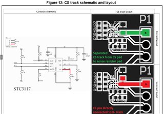

     在 ST 的应用手册 (第17页)中、他们建议 PCB 布局、这使其更加混乱。 如果我断开 BAT-端子与检测电阻器的连接、我担心电流感应功能的相关性是零的。 如果我的更正原理图错误、请更正。

    您好、Adarsh、
    BQ2970电路将提供受保护的电池、其输出 P+= B+和 P-将连接到其他图的 B+和 B-。
    您的电量监测计似乎需要其感测线路连接到电池负极、即 P-。  GND 显然连接在检测电阻器的负载/充电器侧。  我了解 R18是您的感应电阻器、如果正确、请参阅下面的草图。
    请参阅 下面的草图。
    您显示的应用手册图中的注释是、流经感应电阻器的电流很大、并且有一条较大的走线。  当您连接到电流感测引脚时、请运行到感测电阻焊盘的路径、不要将其仅连接到该大布线上的任何方便位置、因为布线中会有一些电阻、该电阻会增加到感测电阻值中。 在原理图中、连接可以是上面的草图中的任何位置、CS 连接在长线中间。  在物理结构中、CS 应连接到感应电阻器焊盘。
