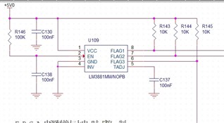

请参阅以下 LM3881的原理图。

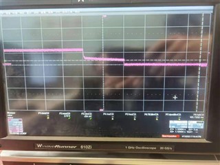

标志引脚电压 具有异常断电波、如下所示。   从5V 到2.7V 的压降、然后保持一段时间。 之后、它将继续从2.7V 下降到大约750mV。 在 FLAG 引脚上存在带载和不带载的情况下都会出现这种现象。
问题:
如果我们移除负载、Flag 引脚上不应存在灌电流。 如何进行一些改进? 谢谢。

    你好
    不建议将 VCC 直接连接到 EN。 EN 是触发断电序列的信号。
    在这种情况下、当 VCC 低于2.7时、EN 保持在 TOP_ON 阈值以上。
    您可以探测 EN 上的电压。
    在将 VCC 连接到 EN 之前、请断开 VCC 或添加分压器。
