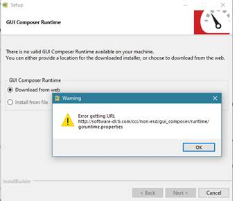

我正在尝试为 TPS929120EVM 安装 GUI 软件。
当需要 GUI Composer Runtime 时、如果我选择从 Web 下载、则会显示"Error getting URL http://software-dl.ti.com/..."
我从以下位置下载了它: https://software-dl.ti.com/ccs/esd/documents/gc_downloads_v1runtime.html
我安装了 GUI_Composer-6.2.0.1-Setup.exe、但如果我尝试为 TPS929120EVM 安装 GUI 软件、仍会收到消息"您的计算机上没有可用的有效 GUI Composer Runtime "。
如果我选择"从文件安装"并选择 GUI_Composer-6.2.0.1-Setup.exe、我将收到错误消息"无效参数- 为选项'--mode'指定的值无效"
我出了什么问题? 您能给我一个提示吗?

    是的、我下载了它(slvc769b.zip)并解压缩它。
    我 在内部运行 TPS929120-Q1-1.0.5.setup-win_7.3.0.exe。
    在安装例程的第4页、它要求提供 GUI Composer Tuntime:
    如果我选择从 Web 下载、则会显示:
    如果我选择从此处下载的文件:
    software-dl.ti.com/.../gc_downloads_v1runtime.html
    很难弄清发生了什么、因为您的操作系统可能会导致什么、您是否可以使用在线 GUI?
    您可以在 GUI 部分中找到它。
    今天我在家试用了它,并且能够使用“从 Web 下载”选项安装它,所以可能与办公室的互联网设置有关,我不能访问特定的服务器。
    不管怎样、现在它正在工作。
    非常感谢您的耐心和耐心
