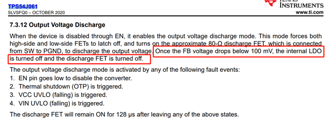

我正在寻找一个组件、 TPS54J061非常适合我的设计、但放电功能会影响其他功率损耗保护功能。
但我看到、在 VFB 低于100mV 后、放电将在内部被禁用。 我想知道、在 EN 为低电平后、是否可以强制将 VFB 拉至 GND 以禁用放电功能?

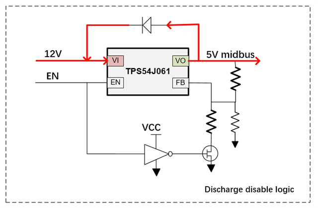

    这应该是可能的,但需要认真地做。 将元件连接到 FB 引脚可能会影响稳定性或导致 FB 引脚上拾取噪声。 为了防止它引起问题、用于下拉 FB 的放电路径可能需要相对较高的电阻、而不是如所需的那样有效。
    例如、您可能可以使用 N FET 来下拉 FB 引脚。 我建议在 N FET 的漏极和 FB 引脚之间放置一个电阻器。 这将最大限度地减少从这个外部电路拾取的噪声和 N FET 电容的影响。

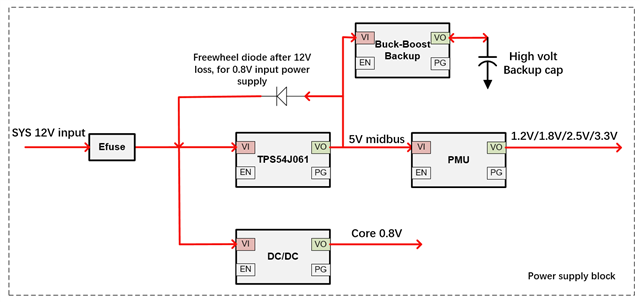

    是的、输入电压损失后存在功率损耗备用机制。 "电源块"是电源的演示。
    在正常运行中、5V 中总线是许多次级直流/直流转换器的输入、也是备用电容器充电电路的输入。 在功率损耗期间、TPS54J061将被 MCU 自动禁用、备用电容器将在降压模式下工作、并将电容器能量转换为5V、以在 整个器件上持续几秒钟。
    因此、我需要在备份阶段将 TPS54J061置于高阻抗状态。 放电功能将导致能量泄漏。
    根据您的建议、请参阅"放电禁用逻辑"。 我有一些问题需要您帮助确认:
    在上电序列期间、TPS54J061的使能必须早于 NOR GATE 的"VCC"、以确保在 TPS54J061软启动期间不会出现上电干扰或不必要的 FB 拉至低电平。 对吗?
    在 断电/断电序列后、TPS54J061将禁用、EN 必须保持低电平、VCC 必须在整个电容器备份级期间保持有效电压。  对吗?
    3、即使 FB 被拉低、实际上 TPS54J061的 VIN 和 Vout (SW 节点)在电容备份级期间仍保持在5V 电压、因为没有电路 对其进行隔离。 TPS54J061是否安全? 我担心 TPS54J061受到 EOS 损坏
    任何其他建议、请告诉我。
    谢谢。
    感谢您提供更多详细信息。 这是有道理的。 总的来说、您需要确保在启用 TPS54J061之前关闭用于下拉 FB 的 FET、并且您需要确保在 FET 打开之前禁用 TPS54J061。
    为了完成上述操作、如果逆变器的 VCC 在 EN 引脚之前、应该是可以的。 一旦 EN 引脚变为高电平、逆变器的输出将在 TPS54J061开始切换之前很快变为低电平。 在 TPS54J061开始切换之前、需要~400µs μ s 来检测和设置模式设置。 我想此逆变器的延迟要低得多、并且其输出将稳定至低电平状态。
    是的、为了使下拉 FET 保持导通状态、您需要在电容器备份阶段使 VCC 保持活动状态。
    TPS54J061在禁用时可将 VIN 和 VOUT 保持在5V、这是没有问题的。 唯一的问题是、是否可能有大量的无限电流从 VOUT 流回 VIN、流经 HS FET 的体二极管。 您添加的外部二极管与 HS FET 的体二极管并联、如果不是所有用于为0.8V 稳压器供电的电流、则应传导大部分电流。

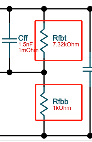

    您能否分享您想用于 FB 分压器和下拉 FET 漏极的电阻器值?
    你好、Anthony
    我使用了 WebBench 生成演示原理图、对于5V 输出、Rfbt 为7.32kOhm、Rfbb 为1kOhm、 禁用阈值为100mV、因此我认为低于 50mV 的拉 FB 足够稳定、下拉电阻器将为100Ohm、没问题吗?
    尊敬的 Ni:
    是的、这些值是合理的。 ×将×分压器增加5k Ω、并将 CFF 减少5k Ω、以便在启用 FET 时最大限度地减少电流消耗。
    尝试使用具有低漏极电容的 FET、因为由电阻器和 FET 添加的 RC 会在环路中产生一个极点、并可能影响相位裕度。 最小化电容将使极点达到更高的频率。 CFF 也可用于抵消增加的极点的影响。

    在后台、我检查了100mV 阈值上的数据。  根据我发现的情况、我建议将100Ω Ω 电阻器减少1/2、以将其下拉、以确保其将 FB 引脚拉至足够低的水平、从而关闭所有器件的放电路径。 例如、如果您保持7.32kΩ Ω 的上电阻器、我建议使用~50Ω Ω。
    目标是将其下拉至~30mV。
