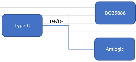

我的系统具有一个用于充电和通信的 Type-C 端口。
如果在我的系统中有另一个 MCU 需要通过 D+/D-进行通信、
我还需要 BQ25886使用 D+/D-进行 BC1.2检测、我能否将这两条路径连接在一起?

    Jeff、
    如果您要直接连接它们、则需要等待 BC1.2检测完成后才能开始数据通信。 这种 BC1.2检测通常最多需要两秒钟、然后 BQ25886引脚将进入 HIZ。
