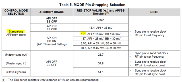

客户以前设计的 MODE 引脚电阻为121kOhm、但现在要为电流板使用90.9kOhm。 根据相关线程、MODE 引脚的容差为5%。 然后、如果 API 和 BB 触发电平使用90.9kOhm 作为模式电阻器、我相信它们可能处于未知状态。 它是否有任何预期的输出运行问题?
    你(们)好
      根据数据表建议、 使用90.9k 不在允许选择的任何电阻值范围内。 因此操作将未知。
    此外、建议使用容差为1%的电阻器。
