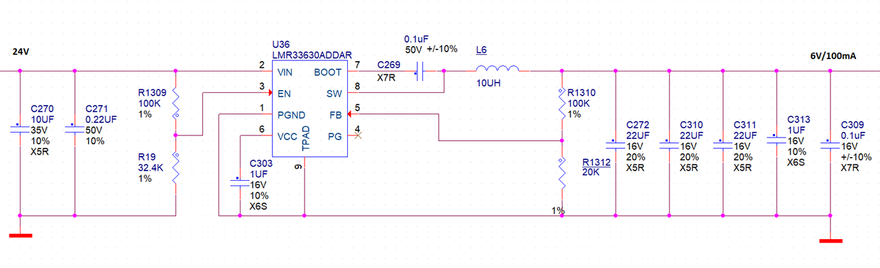

器件型号:LMR33630
尊敬的团队:
 在客户的新项目中、我们有一个很好的新特性、即 LMR33630。
您可以帮助查看原理图吗?
感谢您的大力支持!
非常感谢、
Jimmy
    你好、Jimmy、
    为什么在100mA 负载应用中使用3A 转换器?
    C270的额定电压应为50V
    还应添加与 C269串联的0欧姆电阻
    B R
