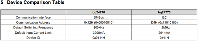

    阅读 BQ2477x 数据表后、我想问以下一些问题:
    Q1:BQ24770和 BQ24773的功能是否相同、但与 MCU 的不同通信模式除外?

    1. 请参阅下面的器件比较表。 BQ24770和 BQ24773的功能几乎相同。 主要区别在于 I2C 与 SMBus。
