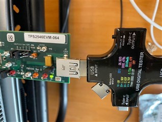

我们在戴尔 DT 项目中遇到 TPS2546 (连接到 Type-C 端口)充电问题。 (原理图中的 U63)
RD 反馈、当系统处于 S3状态时、充电功能将在充电和未充电之间切换。
我要求他们为我们提供 VBUS/D+/D-测试波形以进行调试、结果见附件。
当[CTL1、CTL2、CTL3、ILM_SEL]= 0101时、正常充电。
当[CTL1、CTL2、CTL3、ILM_SEL]= 0111时、充电失败。
您以前是否曾遇到过此问题? 您是否有任何指示可以建议我们继续调查?

    这些测试是使用 iPhone 12进行的、其中97%电池使用 USB A 至闪电电缆。 我没有看到充电失败。 我看到大约0.7A。 电流消耗始终取决于灌电流器件、并且由于手机电池电量几乎已满、因此它不会拉取最大电流。
    0110
    0111
    我想知道您的客户是否存在电流消耗的电源问题。 VBUS 在关断前开始下降。 您能否提供更多电压或增大电源电流限制、以查看这是否可以解决问题?

    但是、您能否帮助检查断开的数据线是否是此问题的根本原因?
    换言之,当数据线断开连接时,我们发现 TPS2546似乎无法正常充电,您是否认为这是充电失败的原因?
    因为客户在测试时连接了数据+电源线(Apple Type-C 至 Lightning Cable)。
    我不认为这是一个问题、因为我仿真了客户在 EVM 上的确切测试用例、在 DCP 模式下断开了数据线并看到了正确的充电、如上图所示。

    客户在此充电端口设计5V/1.5A、之前在充电电流超过3A 时测试过5V、这意味着直流电源绝对能够支持1.5A 充电。 我们观察到,当故障充电状态时,故障引脚不会触发(在过热或电流限制条件下置位 FAULT#:),因此它不会成为电流限制问题。
    我们发现只有 Apple Type-C 转照明电缆可以重复此问题、它需要直接连接充电端口、如果您连接了捕获等测试工具、则无法 重复此问题。
    客户怀疑 Apple Type-C 转照明电缆(内部是否应该有 IC)和 TPS2546 是否存在兼容性问题、因为如果客户使用非苹果 Type-C 转照明电缆、则可以正常充电而不会出现任何问题。

    尊敬的 Kai:
    使用 USB Type-C 转闪电型电缆时、会与 Type-C 控制器进行传统协商、因为电缆中的 cc 线路上有一个 Rd。 这不是 TPS2546的问题。 请看一下 USB Type-C 控制器。
