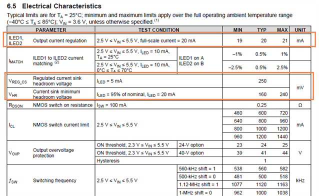

您好、支持团队
客户希望通过将 LM3630A 应用到电子书 E-ink EPD 前灯 LED 来运行。
请回答以下两个问题。
问题1. 当使用 LED 最大电流=10mA 时、一个灯串可应用多少个 LED?
-LM3630A 数据表:10个 LED、基于20mA
要使用的背光 LED:ILE=10mA、LED1=11、LED2=12将被应用
上述应用是否存在任何问题?
[EPD LED 电气规范]
[根据 LM3630A 规格计算 PD、LED 数量= 10eA]
如果应用 VIN=3.6V、ILE=20mA、VHR =160mV、LED 数量为10
PD=ILED X LED 数量 X VHR=20 X 10 X 0.16 =32mW
[根据客户使用情况计算 PD、LED 数量= 12eA]
当输入电压最大值=4.5V、IledMAX =10mA VHR 160mV 时、施加12个 LED
PD=ILED X LED 数量 X VHR=10 X 12 X 0.16 =19.2mW
问题2. 如上所述、如何控制 OVP 电压?
我希望尽快得到答复。
谢谢。
mj
    尊敬的 MJ:
    它取决于施加10mA 电流时的 LED 正向电压。 LEDx 引脚上的电压需要高于净空电压250mV 以吸收宝贵的电流。 VOUT 可支持高达40V 的电压。 根据 LED 信息、可支持12ea LED、最大 VLED 为37.2。
    OVP 阈值需要高于余量电压加上 LED 正向电压。 在您的情况下、应将其设置为40V。
