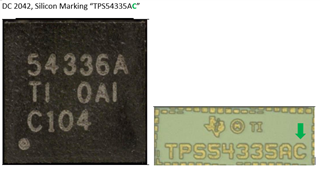

客户对在稳压器 TPS54336ADRCR 芯片掩码上观察到的差异有疑问、并想知道这些差异是什么意思。 这些是否代表修订版(因为生产日期代码相隔几年、2017年与2020年)、两者之间的功能有何差异?
下面是器件标识差异的详细信息:
直流1740、芯片掩模上的标记显示"TPS54335AD";直流2042、芯片掩模上的标记显示"TPS54335AC"
如有可能、请帮助解释。  提前感谢。
米兰达
    您好、 Miranda
     这两个版本之间没有功能差异。
    赵好、
    这是一个好知识。 有什么想法、这些"D"与"C"在芯片掩膜上意味着什么?    通过客户的工程团队了解更多细节可能会更容易。
    再次感谢您的参与。
    米兰达
    您好、Miranda
    “D”和“C”表示掩膜层存在差异。
    我还记得、为了提高生产质量和产量、掩模层发生了非常微小的变化。
    因此  没有功能差异。
