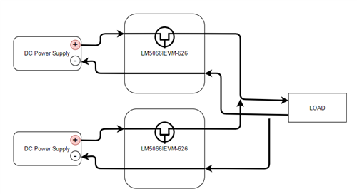

大家好、
我们需要您的帮助来检查我们客户的设计。
我们的客户希望并联两个 LM5066IEVM-626输出、以便能够选择连接到负载的电源(电源路径-类似于 LTC4421、但用于更高的电压和遥测反馈)。 工作电压介于15-48V 和大约8A 的负载之间、输入1和2上的电压可能不同、MCU 选择哪一个处于开启状态。 在最终设计中、将在输入端添加理想二极管、以防止反向电流流动(此时直流电源会阻止该电流流动)和反极性。 在测试阶段、第一个直流电源为50V、第二个为44V。当晶体管关断(通过开关 S1或通过 PMBus 将其关断)时、LM5066I IC 会消耗大量功率、由于其高温而无法接触。 如果在提供更高或更低电压的评估板上关闭晶体管无关紧要、效果是一样的。 造成这种影响的原因是什么?如何以最佳方式防止这种影响?
期待您的回应。 谢谢你。
Jonathan

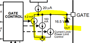

    您好、Jonathan、
    当  器件在输出端具有工作电压时被禁用时、沿着下面显示的路径从 Vout 汲取4.2mA 的电流。 这会导致器件中 Vout*4.2mA 的额外功率耗散。
    阻断 FET (如 https://www.tij.co.jp/jp/lit/an/snva683/snva683.pdf 中的图1)或输出端的理想二极管可以克服这种情况。
