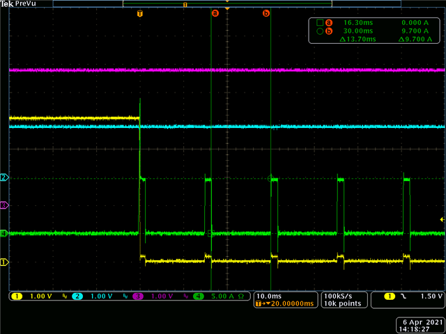

7.3.8数据表中的过流保护和欠压保护的命中时间为7ms、但我的测量值为13.7ms。 为什么数据表不同? (SS 拆卸盖)
所附为波形
CH1是 Vout
CH2为 EN
CH3为 VREG5
通道4是 IOUT
    断续使能延迟与 SS 时间相关、即7个 TSS 周期。 当 SS 引脚悬空时、数据表上的值为1.045ms、但这是典型值。 我们需要检查您测得的 IC 的 SS 时间。
    同时、您为什么更关注断续启用延迟时间?

    我们需要评估 VOUT 短路温度、但在检查断续时间时感到非常困惑。 内部软启动时间的最短时间是多少?
    ,但我测量了3 tps568215,全部大约为13.7ms。 所以我不认为这是一个容差

    从您使用信号 SS 捕获的波形中可以看出、断续使能延迟为7个 SS 周期。 行为与设计相匹配。

    我知道打嗝使能延迟是7个 SS 周期
    但我不明白为什么 tpy 1.045ms 有如此大的间隔
    TSS 最小容差是多少? 最大值?
    您好、Aaron、
    很抱歉、我没有 TSS 的生产数据。 我只有30个样本的室温数据、最小 TSS 为0.9ms、典型 TSS 为1.06ms、最大 TSS 为1.2ms。 仅供参考。
    实际上,在内部设计中 ,它将1.65*TSS 设置为1个周期,称为软启动结束 使用 TSS tpy=1.045ms 时、断续启用延迟大约为1.65*1.045*7=~12ms。 考虑到测试误差和内部延时、可以接受13ms 的测量延迟。

    1.65*TSS 为1个周期
    1.65乘以 IC 内部的常数?
    您好、Aaron、
    是的。 我们可以简单地认为、它是 TSS 作为1周期的恒定1.65倍。

    7.3.8数据表中具有过流保护和欠压保护功能的 UVP 比较器会检测到该电流并在等待1ms 后关断器件、该器件会在断续时间7ms 后重新启动
    7ms 是否为文书错误?
    您好、Aaron、
    是的、它应该是7个 SS 周期、而不是软启动时间。
