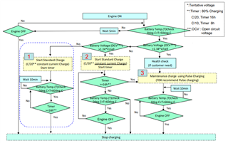

1.在汽车中为镍氢电池充电的电流是多少 mA? 您对车辆设备的价值是否有任何建议?
2.AS -> https://www.ti.com/lit/an/slua843/slua843.pdf?ts=1612436002861&ref_url=https%253A%252F%252Fwww.google.com%252F 数据表、
对于停止充电过程,我们如何处理停止充电过程?
如该原理图所示
您能帮助我们检查 RT1和 RT2是否正确? 我们使用充电原理图、但未在 stat1和 stat2上找到完全充电状态。 有什么问题? 请向我们推荐

     1.问题2中随附的应用报告演示了如何使用0.1C 和0.05C 充电率为电池充电。 镍氢电池制造商使用此安全计时器方法支持高达0.5°C 的电压、但我建议您与电池制造商联系。 更高的充电电流需要 dV/dt 和 dT/dt 方案。
    2.我不理解你的问题。 流程图概述了充电算法和停止条件。
    3.您需要确保正确偏置 TS 引脚。 这种偏置会将 TS 引脚置于偏置电压的98%、使其处于冷范围内并暂停充电。 您设计的电阻分压器假设您有一个与下电阻器并联的10kOhm 热敏电阻。 热敏电阻的目标是接通电池、其电阻将随着电池温度的变化而变化。 这使得电池能够根据电池温度自动停止充电电流。 如果您不需要此功能、只需将 TS 永久偏置在正确的范围内即可。
