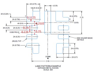

专家您好!
我想确认一下焊盘图案。
我们的客户尝试根据数据表中的示例制作焊盘图案。
但是、数据表中未介绍某些距离。
我们怀疑这些参数如下。
然后您会检查它吗?
Kazuki Kuramochi
    您好 Kuramochi San、
    产品文件夹中提供了该软件包的 CAD 文件供您下载。
    客户可以参考这些尺寸。
