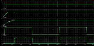

    如果我们在您与我分享的 abovbe 条件中将来自微控制器信号(脉冲)的 Vdd 和 EN 连接在一起、会发生什么情况。 您能分享一下结果。
    Vivek Gandham。
    您好、Vivek、
    在此示波器捕获中、我展示了一项测试、其中 I 将 VDDP-EN 信号短接并同时斜升。 必须注意的是、在 VDRV 被触发为高电平之前、您将需要一个高于 UVLO 的充电延迟。 由于您提到您使用的是微控制器、我假设您没有对 PXFR 使用最高功率传输。 如果您使用的是最低功率传输(PXFR = 7.32k)、则此延迟将更长。 此外、CDIV1/2将影响此延迟。
    观察结果:VDDP/EN 置为高电平后、VDDM 和 VDDH 开始充电。 一旦 VDDH 电压高于 UVLO、VDRV 将被置为高电平(15V)。
    请告诉我们这是否能解答您的问题。
    弗朗西斯科·劳祖里克
