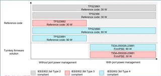

您好、专家、
您能否帮助检查 TPS23880和 TPS23881之间的差异? (如下图所示)
它们是 P2P 和 B2B 吗?
我不清楚参考代码和 Tumkey 固件解决方案的区别。
标记
    Mark、您好!
    TPS23881是 TPS23880的新一代版本、它增加了特性和功能、并且是 P2P。 以下是 TPS23881具有的其他功能的简短列表。
    - TPS23881支持 FirmPSE
    - 8KB SRAM 空间与1KB TPS23880
    -具有动态可重新编程端口的安全模式功能仍具有全面保护功能
    -减少了 Rsense 以获得更高的效率
    -用于传统器件的电容测量功能
    -更高的功率容差精度
    至于我们的参考代码/即用型固件解决方案、这两者是不同的。 我们的参考代码是向客户提供的标准源代码、可指导他们开发固件。 我们的即用型固件解决方案(也称为 FirmPSE)是为客户提供的二进制代码、由我们的固件团队完全开发、旨在成为操作 PSE 的简易解决方案。
