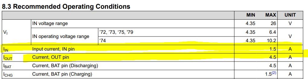

如果我们查看 第10页"建议运行条件"  输入电流的 BQ24073数据表、IN 引脚被称为1.5A、Iout 电流被称为4.5A。
根据一般理解、如果输出 支持4.5A、则输入也支持4.5A 或更高电流。 但在本例中、它是不同的。
因此、我不清楚输出 1.5A 负载或4.5A 负载中要连接的负载

    由于 BQ24073是一款 PowerPath 充电器、因此有两个电源可为 OUT 引脚提供电流。 IN 引脚可为电池和系统提供高达1.5A 的电流。 当器件处于补充模式状态时、电池也可以提供电流。 在该器件上、在补充模式下从 BAT 到 OUT 的电流是不可调节的、因此 OUT 引脚被设计成处理超过1.5A 的电流。 对于该特定器件、IOUT 将能够处理4.5A 的电流。

    因此、最大输入电压只能处理1.5A、但不能超过这一结论
    Prabhu、您好!
    是的、VIN 只能处理1.5A 电流。 我们还只允许输入电流限制高达1.5A。
