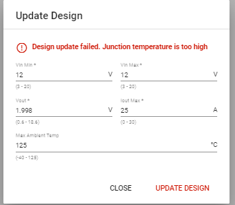

你好。 我代表客户发布此查询。
"我喜欢按照我的要求获得与温升相关的重要反馈。 在不使用复杂热模型/仿真的情况下、我们希望看到基本和一级确认。
 要求:给定12V IN、2V OUT、25A 输出电流、90%效率、125Dec 环境温度。
降压转换器将耗散5-6W (对吗?)-如果是、则为 Temp。 RISE = 6*40=240摄氏度(这是否有效?) 如果不是、您可以输入一个数字-我不太担心上升240摄氏度还是200摄氏度。 因为任一数字都会触发结温上限。
2.然后是结温。 >165摄氏度--可能比 Tj 高200摄氏度
3.如果我们使用散热器-这是否起作用?
4.如果给定的条件仍然有效-需要散热器-那么散热器可以处理的温升是多少? 200摄氏度可能过高、IC 将关断。
5.您能否计算此电路的温升并推荐满足给定要求所需的解决方案
6.我相信 Webench 工具不考虑 环境温度=125摄氏度。 如果您可以放入125摄氏度、请告诉我在哪里以及如何操作?
我尝试使用 TA=125°C、但失败了。 您使用了30摄氏度。 这意味着-最大值是多少-我们可以设置 TA (80degC)、并根据该值、我们可以使用散热器。"

    Marvin、您好!
    您在本主题中有很多问题,但根据我的理解,您希望在高环境温度下运行设备,并使用散热器将环境温度限制为外壳温度,并在给定的功率损耗下最终获得更好的结温。
    Webench 是一款良好的启动工具、但不是用于热性能的非常精确的工具。
    器件的最高结温为数据表中规定的125C。 因此、如果环境温度为125C、器件在没有热耗散的情况下已经达到其最大结温。
    如果您尝试降低环境温度并添加一些散热器以提高器件的热阻、这是一种很好的方法。 目标是使器件的运行环境保持在125C 以下。
    如果不知道添加散热器后的环境到外壳热阻是多少、我们很难为您提供任何估算值。
    您可以使用下面的应用手册来帮助您了解环境温度、外壳温度和最终结温之间的关系。
    https://www.ti.com/lit/an/spra953c/spra953c.pdf?ts=1666113955295
