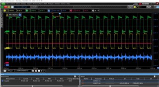

我测试了 TPS62180并提出了两个问题。
第一个问题:当我仅使用一个相位并在轻负载下运行时、我可以看到另一个相位在特定频率下开关、大约为110kHz。 下图是绿色线为正常相位、黄色线为110kHz 相位。 为什么第二相以110kHz 的频率运行?
第二个问题:当它以2A 电流运行时、开关频率为1.5MHz、相位差为90度。 当它以3A 的电流运行时、开关频率为2MHz、相位差为180度。 图片如下所示。 它会导致开关频率和相位差的原因是什么?

    TPS62180提供两种称为节能模式(PSM) AEE (自动效率增强)的功能、可在各种负载电流下提供高效率。
    您观察到的第一个波形/脉冲与 省电模式(PSM) 运行相关、请查看数据表第10页的第8.4.2节。
    https://www.ti.com/lit/gpn/tps62180
    观察到的另一个频率和相移变化也是 PSM 所致。
    开关频率会发生变化、从而降低功率损耗。
    请查看数据表第11页的第8.4.4节。
    请注意、相移始终是250ns 的固定漂移。
    当 fsw 约为1.5MHz 时、250nS 相当于135度相移。
    当 fsw 约为2.0MHz 时、250nS 相当于 180度相移。
    希望这对您有所帮助。

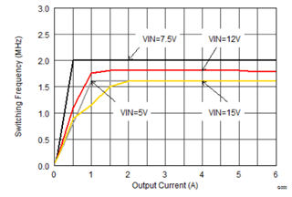

    感谢您的回答! 但我仍然有问题:为什么第二阶段在这种情况下进行? 如果我只需要一个相位、那么如果第二个相位不运行、效率将更高。 PSM 的功能是什么?
    现在我知道、当负载变重时、频率将会更高。 我想知道 TPS62180中负载和频率之间的关系。 此外、我们通常认识到、频率越高、效率越低。 您是否有关于更高频率导致更低 MOSFET 开关损耗的任何信息?
    Peter
    尊敬的 Peter:
    即使第二相未切换、它仍处于活动状态。
    这意味着它会在需要时寻找一个理由来启动(负载电流增加)。
    现在、在本例中、我不确定为什么它会偶尔开始开关、但这是 器件的实际行为。
    很多东西,如边距,噪音... 会使其行为略有不同。 如果您不喜欢 PSM 行为、则可以在 PWM 模式下配置器件。
    有关 SW 频率变化的信息。
    当输出电流较低时、频率会降低、以便在轻负载时保持高效率。 而不是另一种方式。
    以下是与负载电流的频率关系:
    希望这能解决您的问题。
