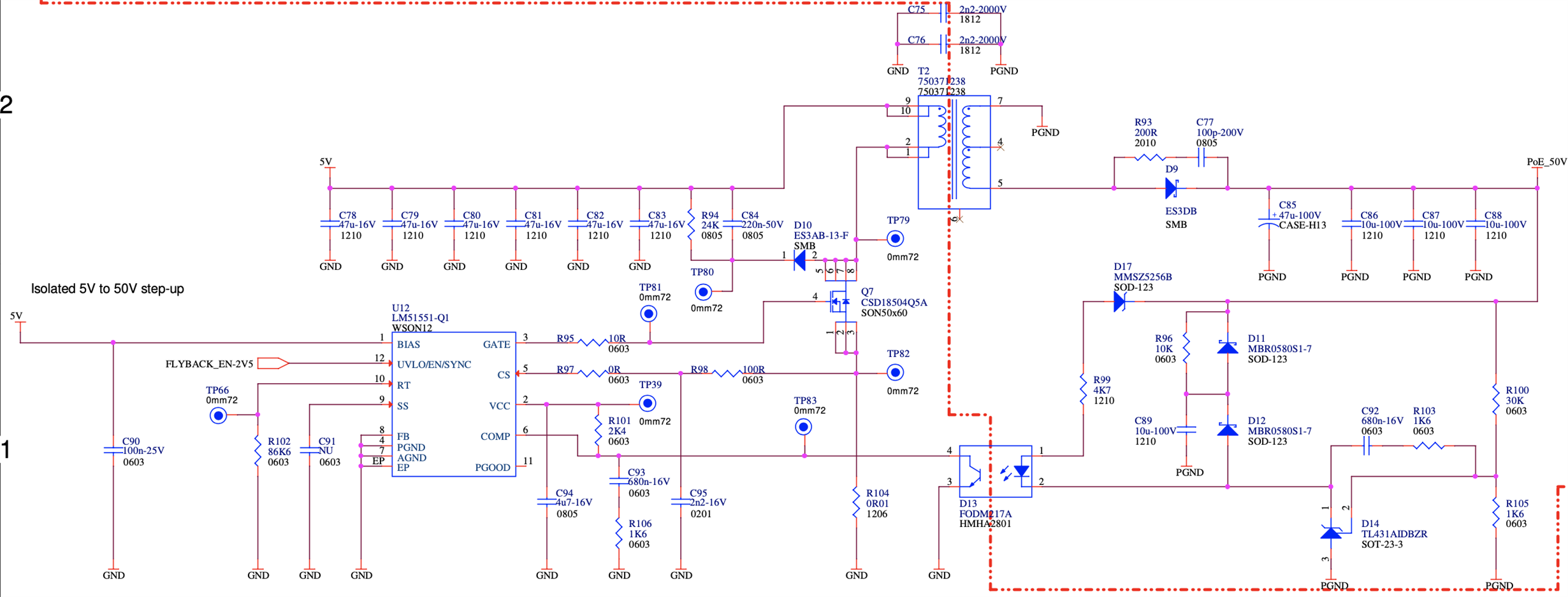

我在 反激式电路中使用 LM51551-Q1进行5V 至50V 转换。 这是电路:

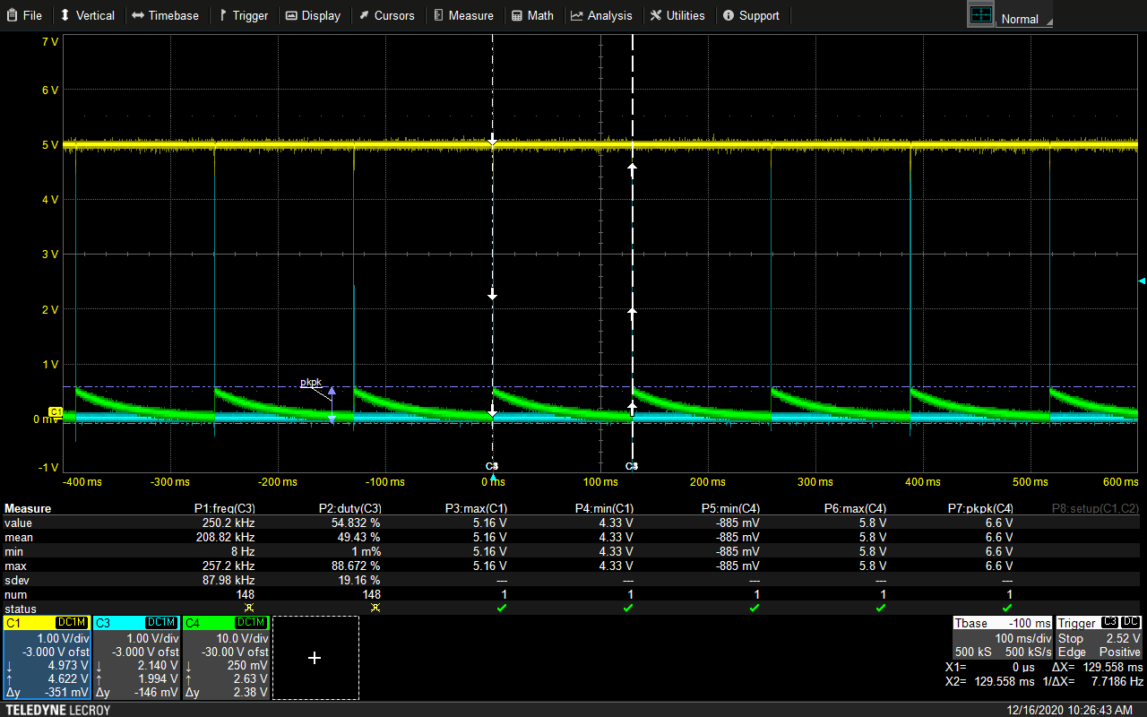

在调整一些无源组件后、我有时会使其工作。 现在的问题是、器件有时启动正常、会将输出电压调节至50V、但有时似乎无法正确启动、有时会打开和关闭、从而将输出电压保持在30V。 此外、在开关期间、它会使5V (偏置)稍微降低、这也会影响栅极电压。 以下是行为图:
C3:GATE (TP81);C4:PoE_50V

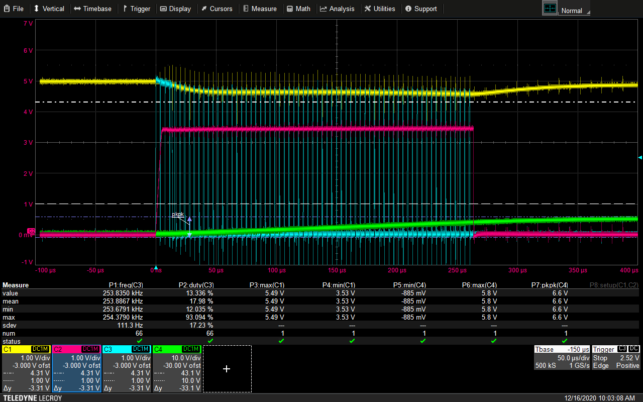

    2.是的。 这是否意味着它将从运行模式变为待机模式? 下图:
    CH1:VCC;CH2:SS;CH3:GATE (TP81)、CH4:PoE_50V

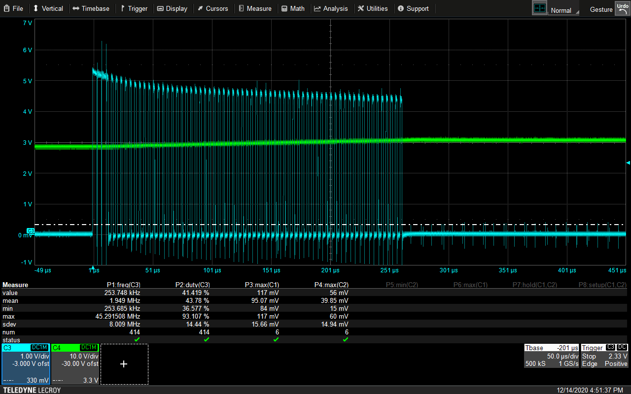

    此外、当电路卡在此模式下时、似乎每130ms 重试一次。 与 Vout 完全放电相同。
    CH1:BIAS (5V);CH3:GATE (TP81)、CH4:PoE_50V
    尝试将次级侧的 SS 电容器(C89)增大到1uF、但有时电路的行为仍然是这样的。

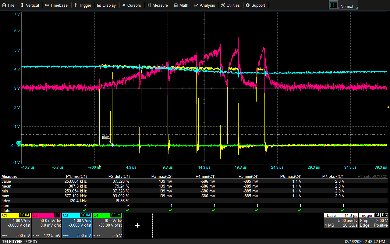

    我可以非常一致地重现此问题。 我使用实验室工作台电源为电路供电、当我"缓慢"导通电流时、它会工作、如果我导通过快、则似乎卡在该模式下。
    此外、当它不工作时、CS 引脚上的电压非常高、在为5W 负载供电时、假设的初级峰值电流约为3A。 在该状态下、占空比也非常高。
    CH1:GATE (TP81);CH2:CS 电压(C95);CH3:VCC、CH4:PoE_50V

    您好、Tomas、
    我有一些建议可能有助于解决您遇到的问题。
    1。R101将该值增大到4.99kOhm
    2.移除 D17并 替换为0欧姆电阻器
          ----我不确定这个二极管的用途是什么,你能解释一下吗?
    3.更改环路补偿
    • C92、C93 = 680nF-25V
    • R103、R106 = 1.6k Ω
    Garrett
    您好、Garrett、
    在您在上面指定的更改之后、我无法复制此问题。 我还将软启动时间常数增加至0.47秒。
    问题似乎是 D17、但如果没有齐纳二极管、TL431的电压 VKA 将高于最大规格(36V)、并且会损坏。
    Tomás Almeida
    您好、Tomas、
    只需澄清一下、当齐纳二极管短路时、器件正常工作、正确。 由于 断续模式运行和使用隔离式反馈、这可能不适用于 LM51551。 原因如下。
    1.器件首次启动时、齐纳二极管不会灌入任何电流。 这意味着光耦合器的收集器不会灌入任何电流来拉低 COMP 引脚电压。
    这将使 COMP 引脚上升到最大值、而占空比将尝试达到最大值。 但是、这将受到峰值电流限制的限制。
    由于这是 LM51551、因此具有断续模式保护。 如果器件运行在峰值电流限制的64个周期内、器件将进入断续电流限制保护、并且器件将停止开关。
    4、输出电压将衰减、器件将尝试再次启动、从第1步到第4步的周期将继续。
    我认为有两个简单的解决方案。
    使用没有间断模式保护的 LM5155并保持二极管不变。
    2.保持 LM51551不变、但移除二极管并将钳位设置为如下所示的电路模式。 这将保持断续模式电流模式保护、但需要您更改原理图。
    如果您有任何疑问、请告诉我。
    Garrett
