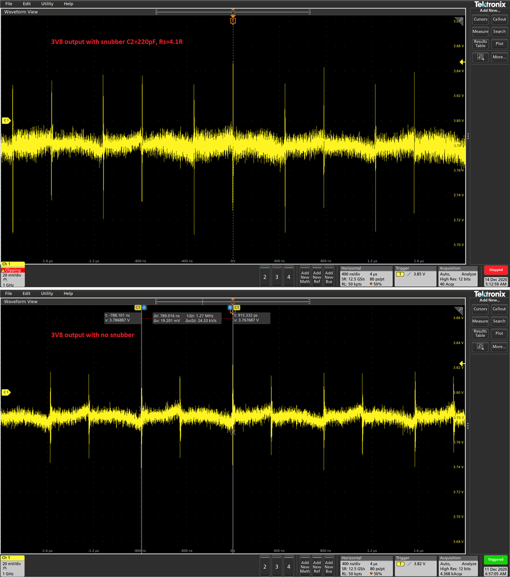

我们正在考虑在其中一个设计中使用 TLV62130、为了评估其性能、我们购买了 TLV62130EVM-505评估板。 其目的是以6.5...10V 的输入电压和3.8V@0.7A 的输出运行。 因此、我修改了评估板以获得以下预期输出电压:
  • R1更改为68.1k
  • R2更改为18.2K
  • 移除了 C6 (我们将具有较低的输出阻抗、相对"干净"的电源、因此我们的目的是不使用该电容器
  • C4组装为22uF/10V
遗憾的是、当我们在此配置下以9V 输入和0.7A 负载运行电路板时、我们会在输出端产生一些不必要的尖峰:

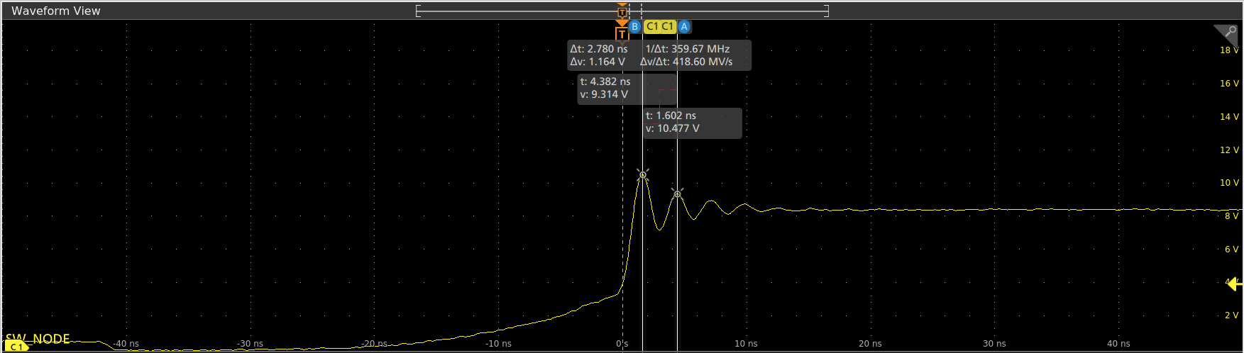

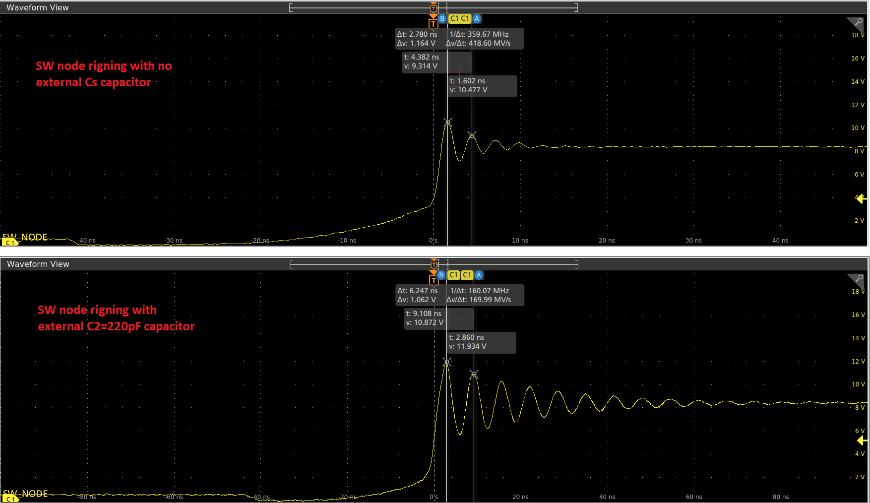

我能够将这些尖峰与开关节点处的一些不必要振铃相关联:
虽然我了解出现这种振铃的原因、但我发现有点难以"驯服"它。 我按照 TI 文献 SLYT465 和 SLUA851A (第3.1章 RC 缓冲器设计方法)中的指示 、在开关节点上对 RC 缓冲器进行了尺寸测量。 我面临的问题是、当尝试通过添加外部电容(Cs)来确定节点(CP)的寄生电容时、会导致振铃频率升高、副作用是增加(而非减少、如图8所示、通过查看 SLUA851A) 振铃振幅:
除此之外、我进一步完成了建议的步骤、最后得到了一个 R2=4.1R 和 Cs=220pF 的缓冲器。 这会在一定程度上"抑制"振铃、因为振铃周期的数量显著减少:
然而、尽管采用缓冲器时振铃周期数量减少、振铃振幅略低、但这实际上会导致输出端尖峰的振幅恶化:
因此、我担心、因为我们将这些测量值记录在评估板上、理论上、评估板会为我们提供"最佳情况"布局。 因此、我担心在我们的设计中集成此 SMPS 后、我们会看到更低的输出。 有什么关于我还可以尝试的东西的想法吗?

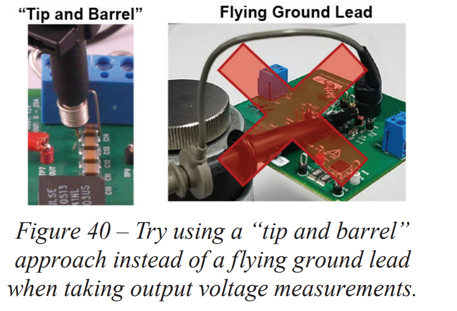

    尊敬的克里斯蒂安:
    您是否使用最小环路来测试电压?
    你(们)好,克里斯蒂安
    这也是我想要问的。 请确保使用"尖端和套管"探头方法、同时实现信号和 GND 的最短连接、如中所述
    直流/直流转换器的常见错误及其解决方法
    如下图所示。
    Ueli
    是的、我精确地使用最小的环路、图40中的"尖头和圆筒"图像中描述了这一环路。 尽管如此、我不是从输出电容器上挑选信号、而是从输出连接器本身中挑选信号、因为这是最终到达负载的结果。 今天、我将了解一下探测输出电容器是否有所改进。
    克里斯蒂安
    是的、请尝试在输出连接器上进行测试、并检查是否有任何改进。
    Lishuang
    也许我用一种复杂的方式来表达事情、但是:
    • 我一直在使用"尖头和桶形"方法探测输出连接器上的输出信号;POST 中的所有波形图均来自此输出连接器
    • 在我之前的答复中、我提到我会尝试探测输出电容器。 我昨天就这样做了,结果令人惊讶。 我本来期望得到改善、但实际上情况更糟(在探测输出电容时、输出端的尖峰增加了大约10-20mV)
    到目前为止、我通过在 Rs=15R 和 Cs=470pF 的开关节点上添加 RC 缓冲器获得了最佳成功、但这主要是试验性和误差性的。 在这种情况下、输出尖峰峰峰值幅度从最初的80mV 降至约65mV。
    克里斯蒂安

    答案(对于上述两个要点):遗憾的是、存在 C6输入电容器不会对 SW 节点振铃产生积极影响。 我已经获取了一个全新的 EVM 样片(完全无需修改)、并且我已经测量了 SW 节点和输出电压(设置为默认3.3V)。 输入电压为9V、输出负载约为600mA。 我在示波器上使用各种带宽限制设置捕获了以下三幅图:20MHz、200MHz 和1GHz。 可以看出、当使用最高带宽设置捕获图时、纹波非常明显。 当然、可以限制带宽(或仅使用带宽较低的示波器)、在这种情况下、振铃不可见或衰减程度较高、但我假设最高带宽可提供实际现有振铃的最佳图像

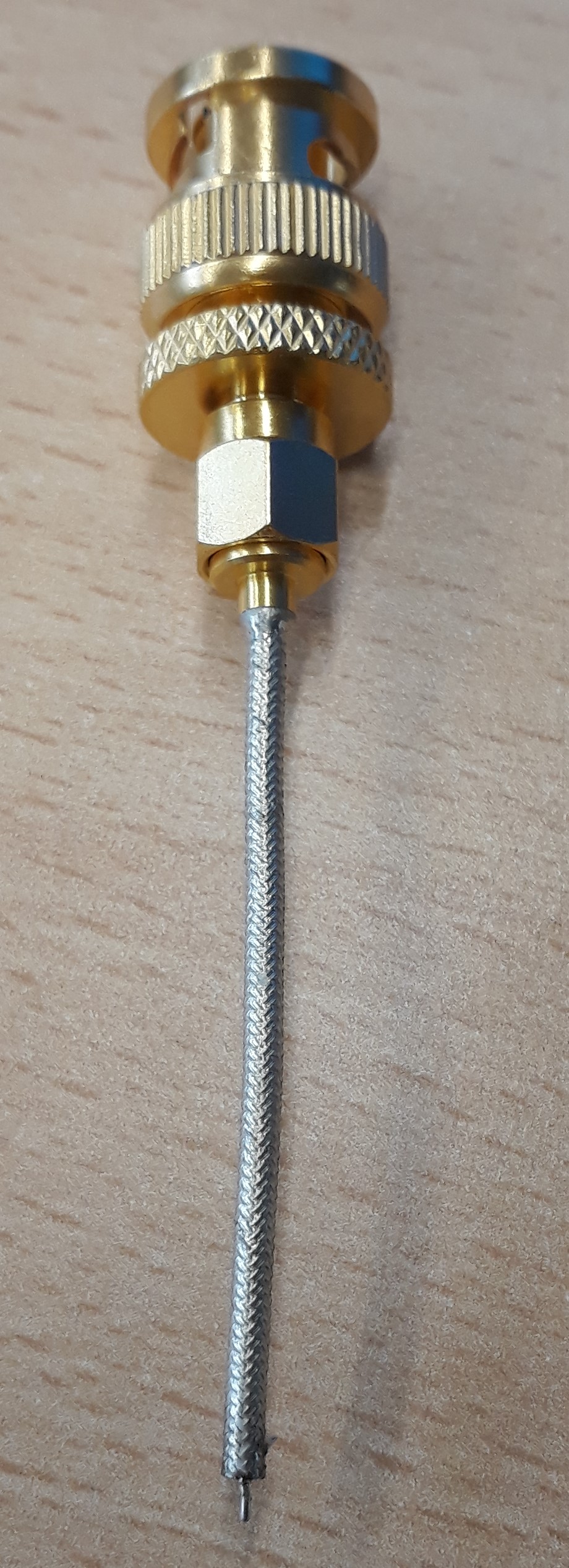

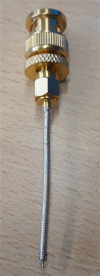

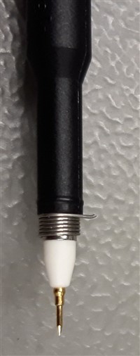

    在输出电容器顶部额外制动的高频电容器不会产生太大的影响。 但这可能是因为问题比我最初想象的小得多。 当我们尝试使用各种高频电容器时、我们逐渐改进了"尖端和桶形"测量方法。
    我们最初从这一点开始(甚至不是"尖头和桶形"):
    我们很快就转向了这一点(这就是该线程中大多数图的使用方法)。
    但是、我们还注意到、即使使用此探头配置、在您实际将探头固定在哪个位置也非常重要
    (完全垂直与水平且靠近 GND 平面会产生显著差异)。
    因此、我们进一步移动到这个、切断 GND 弹簧的尖端。 这导致 SMPS 的输出信号噪声显著改善。
    但是、最佳结果根本不是使用专用示波器探针、而是仅使用同轴电缆。
    它的优点是可与示波器的50Ohm 输入(而不是自动的高阻抗输入)结合使用
    使用具有衰减功能的专用无源探头时使用)。 这在 SMPS 输出信号测量方面产生了最佳结果、而结果是这样
    用于直接从输出电容器收集信号。

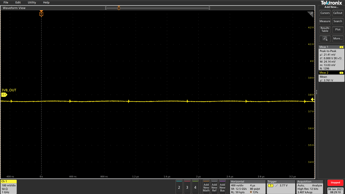

    我们检查了两个不同的 EVM (因为我对 TLV62130/62150缺少强制 PWM 模式感到有点不满意。 因此、我们进一步评估了以下两个方面:
    • TPS62148EVM-034
    • TLV62150EVM-505
    使用同轴电缆+ 50欧姆示波器输入配置、我们测量了 TLV62150EVM-505的输出尖峰最大值为32mV 峰间值、TPS62148EVM-034的输出尖峰最大值仅为24mV (请参阅下面的两幅图)、 这比初始评估好得多(当我们接近100mV 峰间值时)。 我也使用了缓冲电路来减少 SW 节点上的振铃、但这对输出电路中噪声的振幅几乎没有影响(它将噪声的幅度提高了2-3mV)。
    尽管 TPS62148的成本略高、但我们最终还是决定在设计中采用 TPS62148、主要原因是:
    • 它具有强制 PWM 模式(尽管会降低效率、但我们打算使用该模式)
    • 在输出信号上测量的开关噪声略低
    • 这是一款较新的产品
    非常感谢您在本主题上的帮助。
