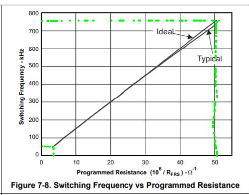

你好
TPS23753A 的开关频率范围是多少?
    请参阅数据表中的图7-8。 谢谢你

    你(们)好, Michael
    我检查了数据表中的图7-8。
    您能告诉我最小值和最大值吗?
    此致。
    请阅读图表。 我尝试绘制线条以提供帮助。
