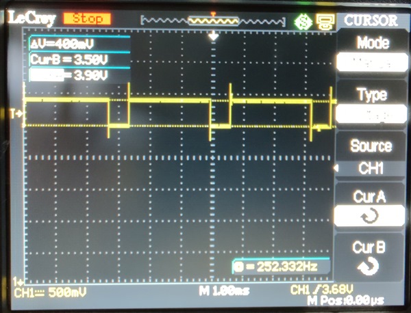

    因此、我检查了更好的 Vout
    这是问题吗? 这种使 Vin 保持高电平的300Hz 400mV 纹波?
    Gianluca

    发送的映像看起来太快、如果每个分段为1.00ms、则无法成为电池检测例程、但在输出端似乎也存在问题。 您是否已检查此板上的短路情况? 输入端似乎有一个奇数电容。

    是的、这是正确的(电池必须高于3.6V 才能发生这种情况)。 微控制器必须为高功率 LED (3W LED)生成 PWM、以使 Vin 保持高电平。
    如果微控制器运行的是低功耗的东西(状态 LED)、则不会造成问题。

    该图显示了当我调光 LED 时电池电压的波动、我猜测这些波动是导致的...
    我尝试更改频率、在20Hz 时工作、76Hz 及更高频率的工作方式如注释所示(Vin 保持高电平)...

    听起来很像 LED 的 PWM 控制怀疑 VIN 为高电平。 是否可以查看原理图的微控制器部分以了解其如何连接到充电器?
