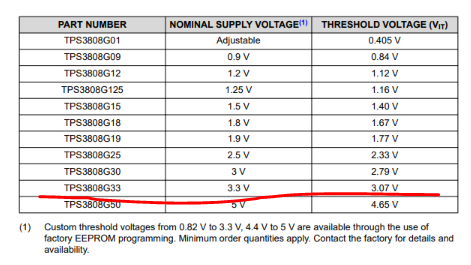

    您好 Ben、
    我还有一个疑问。 在该器件 TPS3808G33MDBVREP 中、阈值电压固定为3.3V、对吧?
    那么、复位何时生效呢?
    这将在3.3V 或3V 时生效吗?
    您好、Santhosh、
    阈值电压为0.405V。  在1.2V 电源轨上、您希望使/RESET 引脚不置为有效的电压是多少?  数据表中的公式显示:
    Vin'=[1 +(R1/R2)]* 0.405V
    其中 VIT'是监测到的电源轨电压阈值。
    您能否说明以下电压是否是您希望/RESET 输出生效而不生效的电源轨电压?
    0.4941 -已确认复位
    0.538 -/RESET 未生效
    您好、Santhosh、
    请参阅下表:
    该表可在 TPS3808数据表中找到
    www.ti.com/.../tps3808.pdf
