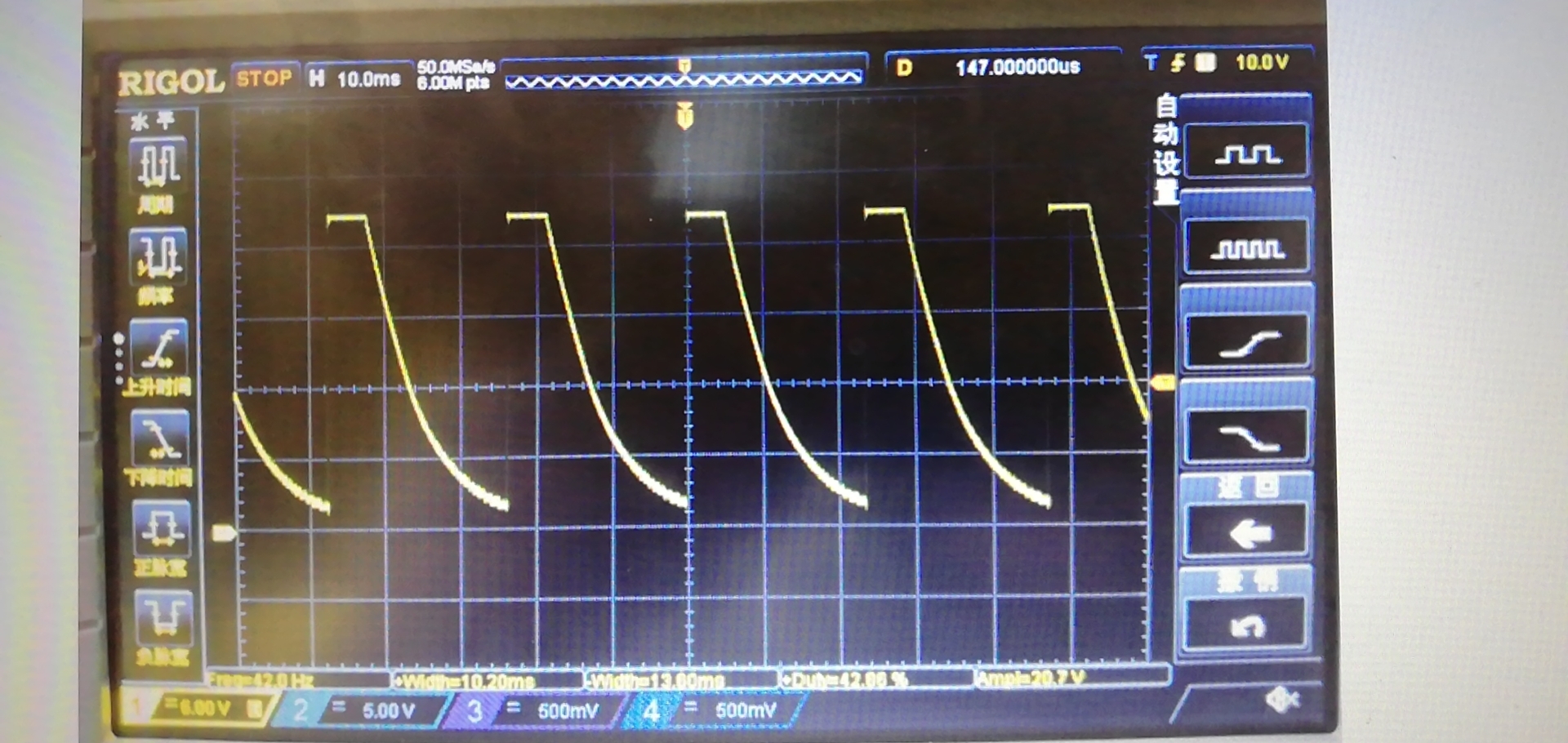

客户在该项目中使用 TPS92515、并发现一个问题。
电池的输入电压为22V、输出电压连接到5个 LED、正常运行期间的电压应为17.8V。 测得的平均电流~0.76A。
以下第一项1为原理图。 电感器为47uH、1.45A 饱和电流。

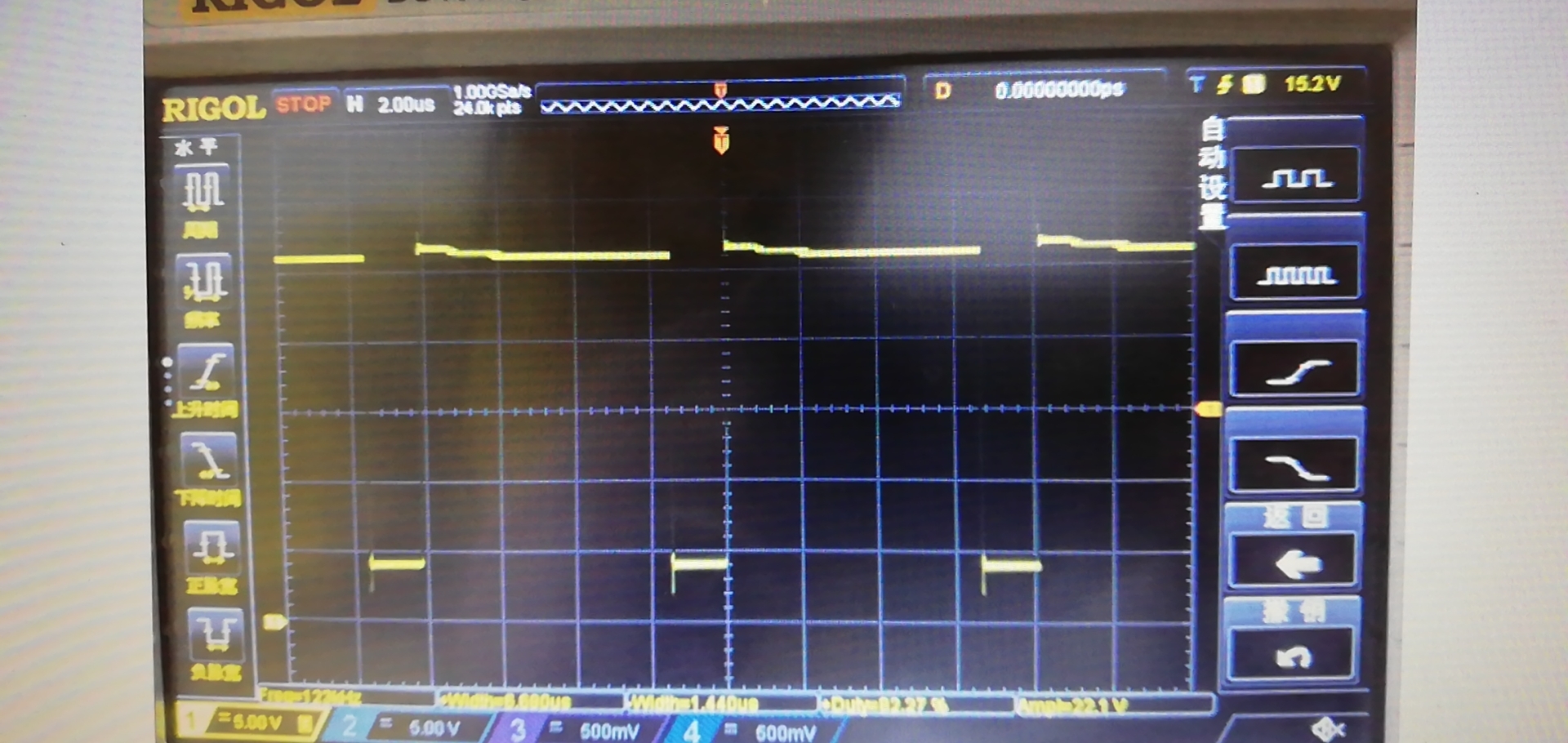

如图2所示、某些电路板工作正常、引导电压。
某些电路板工作异常、引导电压如图3所示、输出电压如图4所示。
它是否由下降模式引起? 您能帮我们分享一些有关这方面的意见吗?
图1.
图2.
图3.
图4.

    您好、
    负载电压似乎会变为输入电压。  您能否查看 LED 和 Vin/Vbat 之间的电压?  如果是这种情况、则表示与 LED 负载串联的电阻过大、或者需要高于17.8V 的电压(您可以通过实验室电源进行检查以验证)。  还要验证您的电池电压是否没有下降(我不确定您的电池是什么)。
    您在输出端有一个电容器、您可以看到占空比随着充电而变化、它看起来将达到100%占空比(您的图3显示了这一点)。  当它这样做时、MOSFET 保持导通状态、并且引导电容器会随着时间的推移而放电。  您的最后一个波形显示启动高电平大约5ms、然后 TPS92515进行刷新(即放电和启动变为低电平、直到它刷新启动电容器电压并重新打开 MOSFET。

    您好、
    上面显示的(图4)是当 MOSFET 完全导通(无法达到峰值电流阈值)时 TPS92515的正常功能。  当您询问这是否是压降模式时、似乎是这样的。  您的 LED 的 VF 允许 Vled 灯串的最大值为22.2V。  另请注意、TPS92515调节峰值电流、因此必须能够达到峰值电流跳闸阈值。  请注意、在不切换 TPS92515的情况下、LED 可能会亮起(直到需要进行引导刷新)。
    TPS92515是一款滞环控制器、因此它不会变得不稳定、它会导通 MOSFET 直到达到峰值电流阈值、然后 MOSFET 关断、持续经过 Vled、roff 和 Coff 设置的固定时间。  请注意、接近压降时、LED 电流可能会增加。
    我建议将一个或两个 LED 短路、以查看其是否开始正常工作或调高电路的输入电压。  您还可以直接在 LED 灯串上使用实验室电源、以查看电流调节点附近的 Vled 灯串是什么。  请注意、随着 LED 变热、Vled 灯串电压将下降。
