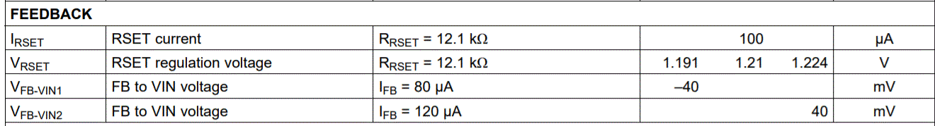

我的客户正在考虑使用 LM5181。
RRSet 为何约为12.1kΩ Ω?
他们想知道 RRSet 的分散会产生什么影响。
Kuramochi
    你(们)好
    请参阅以下规格:
    Kuramochi-San、
    12.1k RSET 电阻器可设置100uA (1.21V/12.1k)的 FB 电流。
