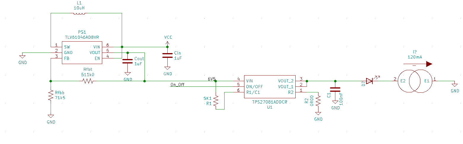

在我的系统中、我需要从5V (Vcc)升压到6.5V、以偏置典型 Vf 为5.6V、电流为120mA 的激光二极管。 此应用需要以60Hz 频率切换此类激光器、通过所附原理图中所示的 TPS27001ADDCR 负载开关实现(其中、源端代表 TLC59116 LED 驱动器的一个通道)。
我担心的是当 TLV61046A 遇到开路负载情况时的负载开关关断时间。 它是否能够在不发生内部损坏的情况下维持0A 输出电流? 此外、 当 TPS27081闭合时  、TLV61046A 是否能够在短时间(<100us)内将输出电流从0A 升至标称激光电流(120mA)? 我担心、当输出电流为0A 时、软启动过程长达5ms、因此与我的要求不兼容。
感谢您的帮助、很遗憾我无法对电路进行仿真、因此我唯一能做的就是咨询论坛。
    抱歉、现在应该可以使用随附的文件。
    尊敬的 Francesco:
    您的系统似乎很复杂。 如何进行基于 TI-PSpice 的仿真? 我认为这可以为您的设计节省更多时间。
    我们在 TI.com 中提供了 TLV61046加密模型。
