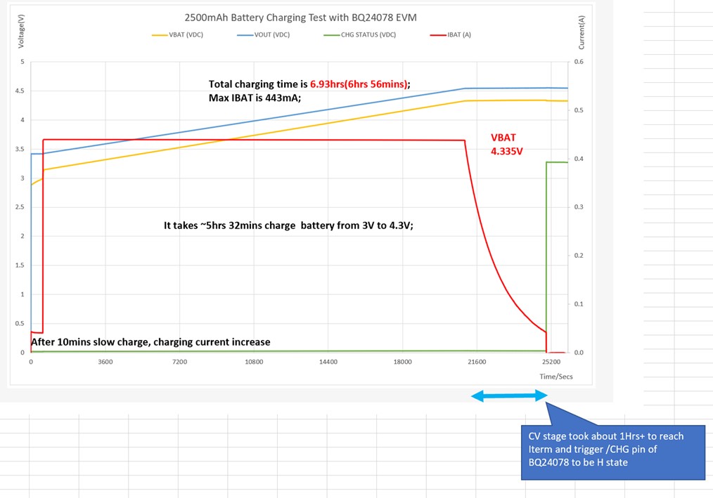

a) USB500模式下允许设置的最大快速充电电流是多少?
 B)当 EVM 的 Riset 设置为1800欧姆时、最大快速充电电流约为470mA、
这是因为基塞特(max)的限制吗?
C)通过使用 BQ24078 EVM 为2500mAH 电池充电、(Riset =2K 欧姆、以实现450mA 快速充电电流)
快速充电过程大约需要5.5小时、
恒压充电过程大约需要1小时才能达到 Iterm、从而触发/CHG (红色 LED)开启。
使用 BQ24078充电器 IC 通常具有超过1小时的恒压充电过程吗?
谢谢、Ian。

    您看到的测量可能是由以下几个因素导致的:快速充电电流因数变化(如上所示)、电阻器容差(如果1800欧姆为标称值、不带容差)或可能的 DPPM (这可通过输出电压进行验证)。 要回答您的问题、最有可能是因子差异。

    我有点困惑、器件是否进入新的充电周期? 如果器件的配置与我们在典型应用电路中展示的方式类似、则 LED 将在器件充电时亮起。
    如何测量快速充电过程(如何测量5.5hr)?

    -根据充电过程中捕获的结果,在/CHG 为 H 后它没有进入新的充电周期
    -红色 LED 在充电过程中亮起,并在达到终止电流后停止。
    -下面是数据记录器使用以下设置捕获的充电过程
    电池= 2500mAH
    Riset = 2000欧姆(通过调整 R11变量电位计进行设置)
    运行模式= USB500
    谢谢、Ian。

    主要关注点是、
    当用大约440mA 的快速充电电流为2500mAH 电池充电时(Riset = 2K 欧姆)、
    bq24078大约需要1小时以上的时间才能退出恒定电压充电阶段
    谢谢、Ian。

    [引用用户="Ian Wang "]使用 BQ24078 充电器 IC 通常具有超过1小时的恒压充电过程吗?
    是的、这可以是充电器的观察结果。
